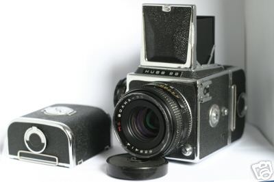

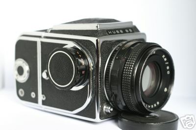

WillCoyote1976 utente attivo
Iscritto: 30 Dic 2005 Messaggi: 857 Località: Torino
Inviato: Mar 12 Set, 2006 4:58 pm Oggetto: |
Se può servire ad individuare il modello...
la macchina è questa:

Adaster utente attivo
Iscritto: 21 Feb 2005 Messaggi: 606 Località: Parma
Inviato: Mer 13 Set, 2006 8:47 am Oggetto: |
Come capire che attacco ha? non so se rieci a trovare foto sul web delle ottiche per kiev 88 e 60 e vedere quale va bene per te, machcina alla mano....
ma se è una 88 non modificata ha il suo attacco originale, e quindi dovrebbero esserti precluse le ottiche zeiss jena.
Il fisheye esiste, ed è un arsat 30/3.5 (a volte lo trovi chiamato zodiak) anche li bisogna cercare la versione moderna multicoated.
Inviato: Mer 13 Set, 2006 6:13 pm Oggetto: |
credo di no, o meglio io non ne ho la più pallida idea.
So solo che per avere un parco ottico più vasto quelli che le mettono a posto (ci sono tanti venditori su internet e tante macchine "diverse": perntasix, b.i.g. six, hartblei, arax e così via..) fanno la modifica non ufficiale di cambiare l'innesto, ma dalla fabbrica escono solo le kiev 88 con innesto 88. unica eccezione è la kiev 88 CM che ha appunto attacco p6, ma non so se è una modifica ufficiale da parte del'arsenal oppure se è ancora una invenzione di terze parti. e in ogni caso la tua macchina avrebbe la targhetta, con su scritto 88cm....
a torino c'è un negozio, il contatto, che tiene i listini dell'usato su internet; li ho visto che tengono lenti sia per p6 che per 88, magari facci un giro e con la scusa di provare una lente vedi che attacco ha la tua macchina....
