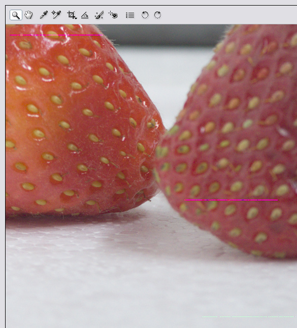

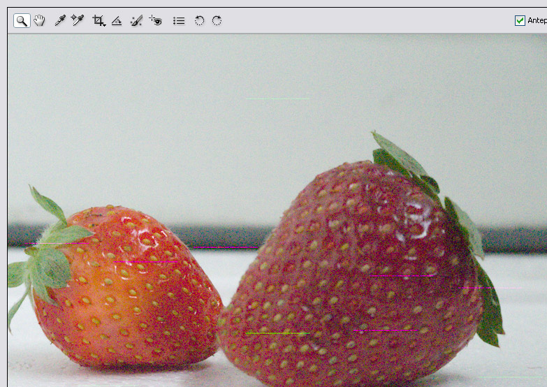

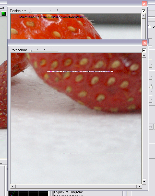

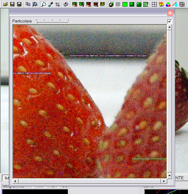

E' una cosa davvero strana, è la prima volta che la vedo... o meglio... avevo visto una cosa analoga ma succedeva anche con i jpeg! Qui invece il jpeg (compresa l'anteprima) è ok.
Visto che la macchina è fuori garanzia, ci sarebbe una cosa da provare e poi se non va a buon fine eventualmente mandarla in assistenza: potresti aggiornare il firmware e se è lui ad essere corrotto, risolvi il problema.
Il firmware lo scarichi da qui, mentre la guida su come effettuare l'aggiornamento (in inglese) la trovi qui.
Aspetta magari un paio di giorni per vedere se Zeus o Simock85 che non sono sprovveduti in questo campo, danno una loro opinione. Wink
P.S.
Ho visto i raw sia attraverso CameraRaw che s7raw e tutti e due i sw mi mostrano gli stessi errori.
Pare che a sensibilità elevata, il problema si amplifichi.
iso80
 Dimensione:  149.22 KB
 Visualizzato:  File visto o scaricato 756 volta(e)
iso80
 Dimensione:  197.81 KB
iso1600
 Dimensione:  193.77 KB
iso1600
 Dimensione:  193.01 KB
