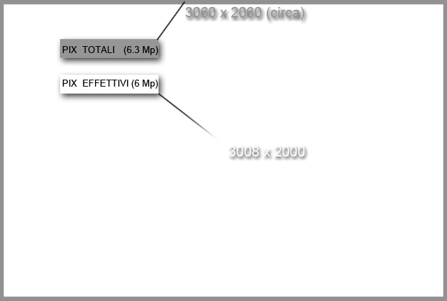

Anche se tardi, ho letto ora questo topic e voglio solo specificare una cosa riguardo la striscia a sinistra sulla foto sviluppata con UfRaw.
Tutti i convertitori fanno un piccolissimo crop alle immagini in fase di sviluppo allo scopo di eliminare le fasce periferiche che possono essere "sporche"; UfRaw non lo fa.
Se infatti guardi le dimensioni di uno scatto in jpeg e quelle di un immagine proveniente da UfRaw, ti accorgerai che sono lievemente diverse (maggiori x UfRaw). Di solito, nelle specifiche di ogni sensore, si trova il numero di pixels totali e quello dei pixels effettivi.... UfRaw usa e restituisce i pixels totali.

Nightcrawler ha scritto:
La questione UfRaw non l'ho ben capita a dire il vero... so solo che d'ora in poi non lo userò più Mmmmm
Sarebbe un peccato visto che è un ottimo convertitore. Basta solo fare una selezione di 3008 x 2000, applicarla al centro dello sviluppo e cancellare tutto ciò che sta al di fuori di essa semplicemente invertendo la selezione e premendo il tasto "Canc".
Guarda l'allegato in cui la parte grigia rappresenta la totalità dei pixels (6.3 Mp) del sensore e quella bianca la parte utile (6 Mp).
La cornice grigia e quella parte che il sw della macchina elimina quando scatta in jpeg. Stessa cosa accade anche con convertitori come Camera Raw.

MessaggioInviato: Lun 11 Ott, 2010 9:20 pm    Oggetto: Rispondi con citazione
questa cosa proprio non la sapevo...
ma quindi, 'sta striscia blu che ho sulle foto, la vedo solo usando ufraw perché non fa questo crop? ho capito bene?
questo vuol dire che la striscia blu è cmq un problema del mio sensore?
altra domanda. ma... fondamentalmente, perché viene fatto questo crop?

MessaggioInviato: Lun 11 Ott, 2010 9:42 pm    Oggetto: Rispondi con citazione
No quei pixel ci sono ma non è detto che siano funzionanti in quanto la superficie utilizzata per comporre l'immagine è 3008x2000 quindi la tua d100 da questo punto di vista è sana.
