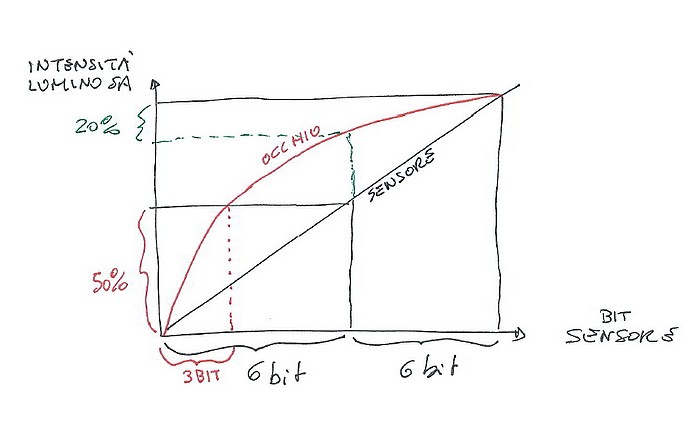

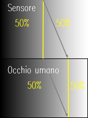

Ho ritrovato un'immagine ed un "favoloso" grafico che avevo usato per spiegare questo fenomeno Smile
Come lor signori andranno a rilevare dalla magnifica curva logaritmica qui sotto esposta, a disposizione del 50% della luminosità, ci sono a disposizione veramente pochi bit. Qui ho fatto l'esempio con 12.
