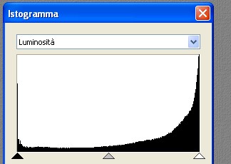

MessaggioInviato: Mar 02 Nov, 2010 10:41 pm    Oggetto: Rispondi con citazione
D'acchito sembra che non si sia partiti da un raw, mancano i toni medi.

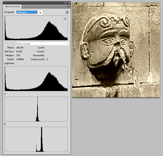

MessaggioInviato: Mer 03 Nov, 2010 10:33 am    Oggetto: Rispondi con citazione
Se non fosse il mio lavoro magari ci credevo, ma i miei occhi sono uno strumento di precisione Pallonaro beh più o meno...
In ogni caso mi sono fatto il mio compito di casa e sorpresa: avevo ragione io, la foto, o almeno il crop ha SOLO i toni medi o meglio medio/alti. Non so che errore tu abbia fatto, ma qualche pasticcio l'hai fatto.
Devi salvare la foto, poi siccome non è taggata, quando la apri su PS devi assegnarle il profilo sRGB (non convertirla), poi visto che tu lavori in Lab, vai su Image>Mode>Lab color e poi usa l'istogramma e non la funzione Livelli, perchè l'istogramma è più preciso.
In questo modo si ottiene il corretto istogramma della foto in questione che conferma in pieno la mia analisi.
Little Tony o Una Lacrima Sul Viso di Bobby Solo Very Happy ?
Istogramma corretto
 Dimensione:  123.49 KB
 Visualizzato:  File visto o scaricato 1494 volta(e)

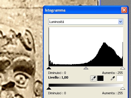

MessaggioInviato: Mer 03 Nov, 2010 11:07 am    Oggetto: Rispondi con citazione
Nessun pasticcio, non ho analizzato il crop ma l'intera immagine.
Il crop gode dei tony medi perchè, a mio avviso, di tutta l'immagine è un po' il bobby "solo" della situazione Smile
Il restante muro lo vedo sparato, insieme ad altri dettagli vari.
Il primo istogramma che ho messo, come saprai meglio di me, può essere assimilabile ad un tramonto, lo trovo anomalo per la foto in questione.
La vedo mooolto contrastata.
Il crop viene anche a me con lo stesso tuo andamento.
