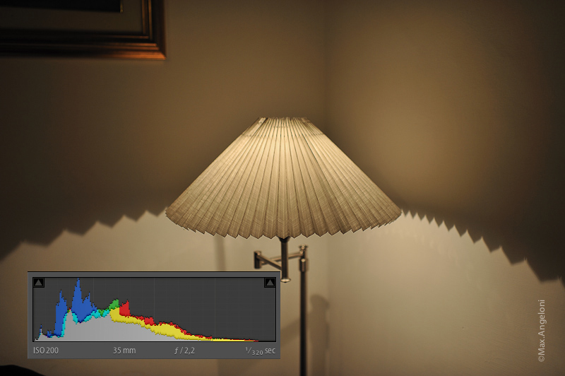

l' ADL non fa altro che sovra o sottoesporre ...in base ai dati trasmessi dal sistema di esposizione...
In base alla scena decide se sottoesporre le alte luci e... via processore... aprire le ombre o il contrario.
In sintesi...e come detto da Nico...è un espediente software per ampliare la gamma dinamica...o per meglio dire... per far rientrare nella latitudine di posa della macchina fotografica la gamma dinamica della scena.
Ovviamente dipende dalla "intensità" con cui abbiamo regolato tale opzione e dalla scena inquadrata.
Ora... se scattiamo in jpg il risultato finale lo otteniamo in diretta... se scattiamo in raw solo con NX riusciremo a riprodurre l'effetto che ADL ha "impresso" al momento dello scatto.
Bisogna fare attenzione che l'ADL è una azione "irreversibile" che che se ne dica...al pari degli Iso...diaframmi tempi e Maf.
Se si usano programmi terzi avremo uno scatto sovra o sotto esposto. Se utiliziamo NX e variamo l'intensita o disattiviamo l'opzione non avremo ugualmente lo scatto "originale" vergine.
Che poi il tutto possa essere ottimizzato ugualmente è un altro paio di maniche
Nell'esempio allegato una situazione in cui il ADL sovraespone.
Non a caso ho "rallentato" i tempi di uno stop rispetto allo scatto senza ADL e dai diagrammi vediamo che con NX ha apliato la zona centrale dell'istogramma mentre...sviluppando il file con LR (simulazione D2X1) la zona centrale dell'istogramma è piuttosto scarsa.
 Dimensione:  154.63 KB
 Visualizzato:  File visto o scaricato 1008 volta(e)
 Dimensione:  133.68 KB
