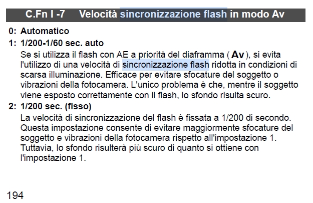

Gli apparecchi fotografici moderni hanno decine di funzioni e centinaia di impostazioni. E' impossibile usarli al meglio senza leggere con molta attenzione il manuale d'istruzione. E spesso purtroppo non basta.
Foto con flash: pagine da 103 a 106 e 194.

Sono d'ccordo, ma come vedi dice che lo sfondo risulterebbe più scuro...
Io vorrei foto ben esposte.
Sai spiegarmi perchè cita questo?

Diciamo che per esporre correttamente lo sfondo sia necessario ISO 200, f/4 e 1/25 sec.
- In modalità AV, se hai impostato la funzione C.Fn I-7 in posizione 2 con il sincro flash bloccato su 1/200, lo sfondo verrà sottoesposto di 3 diaframmi.
- In posizione 1 (1/200-1/60 sec. auto), il sincro verrà impostato a 1/60 sec e lo sfondo sarà sottoesposto di 1 diaframma abbondante.
- In posizione 0 (Automatico), lo sfondo verrà esposto correttamente perché il sincro flash sarà impostato automaticamente su 1/25 sec, ma dovrai stare attento a non incorrere nel mosso.
Naturalmente stiamo parlando dello sfondo lontano che non può essere illuminato dal flash. il primo piano invece, verrà in tutti i casi esposto correttamente dal flash E-TTL, regolando in modo adeguato la durata del lampo.
