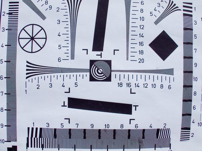

Ok, eccola:

Non hai fotografato l'intera mira! ne manca un pezzo...
Credo che tu debba rifare il test... Imbarazzato

Hai ragione Triste Più tardi riprovo Smile Ma faccio bene a stamparla in a4??? Cmq in grandangolo si vede la distorsione! Smile Se posso farò un test comparativo anche con la s5000

cmq... non ci siamo!!!
scusate è... ma almeno la stampa deve essere perfetta!!!
xchè non stampate in formato reale (20x30) anche tagliato (impostare l'immagine al 100% e coprite al max delle possibilità il foglio!!! non importa se una parte dell'immagine risulterà tagliata!!!)) su un foglio A4 di carta fotografica e con una stampante decente???
se non partite da una buona base... è inutile!!!
tutte le prove sono una perdita di tempo!!!

La mia mira l'ho stampata su carta fotografica con una canon Pixma3000; non è il massimo, lo so, ma test "casalinghi" come i nostri sono sempre una perdita di tempo, nel senso che andrebbero eseguiti con ben altra metodologia, con una mira perfetta, in ambiente controllato, luminosità misurata, planarità e centratura perfette... insomma, a casa nostra non siamo all'altezza, questa è la verità.
Al massimo può dare una idea approssimativa; non di più.

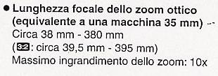

Come mai? Chi mi spiega questa cosetta? Smile

Può essere che la macchina non usi tutti i pixel ai lati della foto (oltre a quelli sopra e sotto). Cioè... credo faccia una specie di piccolo crop. Infatti anche con la 9500 il lato lungo della foto alla max risoluzione in 4:3 ha un numero di pixel diverso da quello del 3:2

Ma con la s9500 questo non succede.. nel senso che la focale rimane tale anche in formato 3:2

La focale dipende dalla diagonale del sensore:
Considerando le 35mm, queste hanno la pellicola in formato 36x24mm, la diagonale vale quindi sqrt(36²+24²)=43.2mm.
43.2mm é, appunto, la focale al di sotto della quale si parla di grandangolo e al di sopra della quale si ha un tele (per comoditá si usano come neutri i 50mm, in realtá é il 43 Wink )
A questo punto andrebbero considerate le dimensioni in millimetri del sensore in modalitá 4:3 e in modalitá 3:2 e si dovrebbe vedere la differenza.
