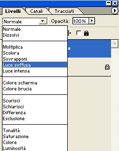

Scusate ragazzi ma forse c'è un errore di procedura.
Dopo avere applicato il filtro HighPass sul layer duplicato, bisogna invertirlo (Ctrl-I) e applicare il blending mode Soft Light (dodicesima scelta nella tendina dei blending mode).
Ho notato che altri metodi di fusione producono l'alone di cui sopra. Non è che il problema è tutto lì?.
michelino
Iscritto: 10 Feb 2006
Messaggi: 1334
Località: caserta
MessaggioInviato: Ven 01 Set, 2006 8:44 am    Oggetto: Rispondi con citazione
Se il Blending mode Soft light corrisponde ad andare nella paletta livelli e scegliere anziche` normale luce soffusa allora facciamo bene, altrimenti???

La cosa che ho notato è che con il metodo di fusione NON corretto l'alone in effetti c'è. Con quello giusto l'effetto è corretto.
Nel mio tentativo su questa stessa foto che vedi più su, non ho avuto alcun alone.
Verifica tutti i passaggi nel vecchio post.

I passaggi sono quelli del vecchio post, ho anche letto l` articolo su dpreview ed ho seguito quanto scritto. L` unico dubbio e` che dovendo operare su una versione in italiano non abbia indovinato la giusta corrispondenza dei comandi, anche se le traduzioni corrispondono. Per intenderci il blending mode io lo applico da qui

La mia procedura è la stessa di Michelino Triste che poi sarebbe quella che ci consigli passo/passo.
Sono strasicuro di seguirla giusta, forse c'è davvero un errore di traduzione o che so io...
Comunque, -soft,- si traduce sicuramente con -diffuso-. Ci sto passando le nottate, ci sto provando con combinazioni diverse, ottengo sempre ciofeche Crying or Very sad

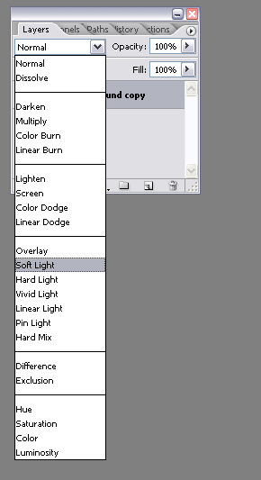

MessaggioInviato: Ven 01 Set, 2006 1:38 pm    Oggetto: Rispondi con citazione
Ecco la mia tendina del blendin mode (CS2).
Come mai è diversa???
 Dimensione:  66.64 KB
 Visualizzato:  File visto o scaricato 835 volta(e)

MessaggioInviato: Ven 01 Set, 2006 1:44 pm    Oggetto: Rispondi con citazione
Ecco la mia tendina del blending mode (CS2).

L` esempio che ti ho postato e` con la versione italiana di 6.0, ma a quanto pare si arriva allo stesso procedimento. Voglio solo sperare che nelle 2 versioni l` effetto sia lo stesso. Comunque resta il fatto che il metodo funziona, ma e` molto piu` evidente quando si tratta di un ritratto su sfondo nero ed omogeneo. Prova ad applicare il tutto alla foto di NickZ, usa il filtro massimo 25 e vedi che effetto fa. Surprised Surprised
