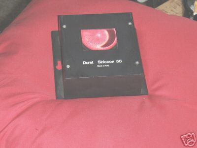

si, so che ce n'è uno per il mf e uno per il piccolo (ho l'm601 e li ho entrambi ma questi hanno un altro sistema, sono 2 tipo 2 lenti che si sovrappongono)...
com'è il condensatore per il mf e quello per il piccolo!?
su questo che ho c'è scritto SIRIOCON 50, vi allego una foto trovata sul web...dal 50 che c'è nel nome avevo pensato che andasse con il 50 mm e quindi per il piccolo formato, però forse non è cosi...

MessaggioInviato: Mar 04 Set, 2007 8:28 am    Oggetto: Rispondi con citazione
quindi mi confermi che il condensatore è quello per il 35mm!?
una cortesia se puoi: la foto del porta obiettivo con l'obiettivo che ci monti!
so che ci sono diversi porta obiettivi, forse il problema è quello!?!
