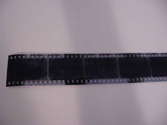

no, allora: la pellicola è sviluppata correttamente, tranne i primi cinque fotogrammi (quelli che finiscono al centro della spirale) che hanno zone ben sviluppate e zone scure, nere. Con ben sviluppate intendo dire che si vede l'immagine fotografata. Ora, siccome le fasce scure (quindi nere) raggiungono anche la parte forata della pellicola è da escludere un errore di sottoesposizione in fase di scatto.
posto una foto che faccio prima Very Happy
quello che vorrei capire è dove ho sbagliato... trovandosi appunto la parte mal sviluppata al centro della spirale ho pensato ad una cattiva agitazione ma ho bisogno di una conferma da chi ha piu esperienza in CO, grazie.. Very Happy
parte iniziale della pellicola, notare le "fasce" nere..

Ma hai messo il tubo nero nel foro della spirale prima di metterla nella tank ? Se mi dici che sembrano aver preso luce i fotogrammi vicino al centro della spirale, la mancanza del cilindro spiegherebbe questo in quanto questo ha proprio la funzione di non fare prendere luce alla pellicola durante il cambio dei bagni.

A me sembra un infiltrazione di luce... se dici che sono i primi fotogrammi del rullino, quindi quelli che vanno al centro... la cosa che mi viene in mente è al tubo interno che ferma la spirale danneggiato, hai controllato? Altro non saprei, non credo sia un problema della macchina dato che ci sono solo i primi fotogrammi... altro non mi viene in mente Ok!

No, non può essere, i negativi che hai mostrato sono chiaramente bruciati dalla luce, non sottosviluppati, se li passi nel fix senza sviluppo restano trasparenti, e comunque non sarebbero strisce così regolari. Io fossi in te controllerei meglio il cilindretto... potrebbe sempre essere una pellicola fallata ma mi sembra difficile, non hai un'altra pellicola da sperimentare?

1) hai presente l'apribottiglie, quello che si usa per le bottiglie di birra? e' quanto di meglio esista per aprire i rullini non autobobinati. Vai dal lato piatto del caricatore, quello dal quale non esce il perno, e lo sventri.
2) la pellicola ha preso luce: puo' dipendere dai feltrini del caricatore, dal fatto che la stanza nella quale hai fatto quello strano gioco con il tappo della bic non era perfettamente al buio, ma darei per scontato che non dipenda dalla tua tank.
Secondo me, se davvero non ti sei scordato il cilindretto (il perno centrale della tank), che e' INDISPENSABILE, sono stati i feltrini di quel particolare rullino che hanno fatto passare un poco di luce.
