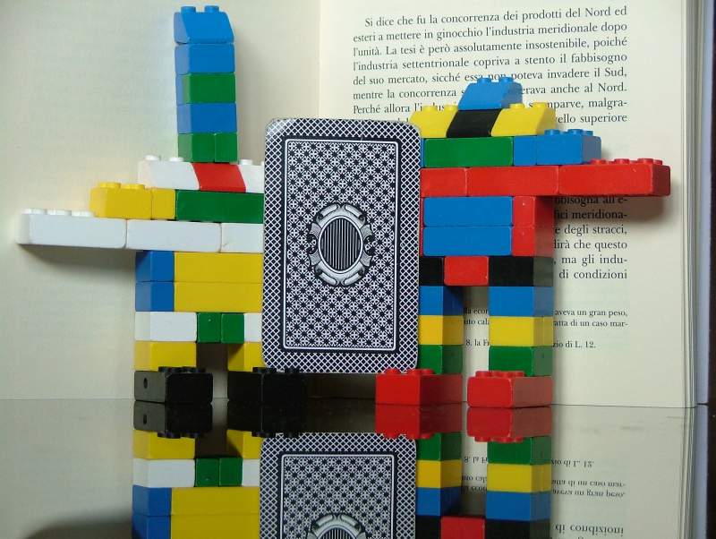

Ogni tanto mi capita di leggere recensioni della s5000 e della s7000 in cui si continua a parlare del rumore e della cattiva qualità delle immagini; confesso che la cosa, a un certo punto, diventa un po' antipatica; anche perchè la considerazione circa tale cattiva qualità nasce da un malinteso.
Il problema è il seguente: se si usa la s5000/7000 alla massima risoluzione di ottiene un file di qualità discreta ma non eccellente se rapportato alle dimensioni. Ma ciò è normale in queste macchine, perchè il tipo di tecnologia del sensore utilizzato genera nativamente un file pari al doppio dei pixel reali e conteneti il 33% di informazioni in più, sempre rispetto ai pixel reali; nel caso della s5000 avremo un file di 6MP che contiene le informazioni di un 4,3MP; se il rapporto è fatto rispetto ai 3MP effettivi del sensore si tratta di un risultato eccezionale; se invece si prende il file di 6MP in se stesso, come se fosse stato generato da una macchina con 6MP effettivi, esso risulta deludente (e non potrebbe essere altrimenti). Insomma, la s5000 va paragonata con macchine di 3 o 4 MP, non con macchine di 5 o 6, MP.
Vi propongo un esperimento: prendete una bella foto scattata alla massima risoluzione possibile (6MP) e poi ridimensionatela portandola alla misura di 2.272x1.704, tipica di una macchina da 4MP. Bene, avete visto che qualità d'immagine che è saltata fuori? ora potete fare confronti con quante macchine volete da 4MP; e abbiate presente che lo avete fatto con una macchina da 3 MP reali... Io l'esperimento l'ho già fatto, e ve lo posto qua:
Questa è la foto originale ridotta a 800X600 - 80 K per esigenze di peso

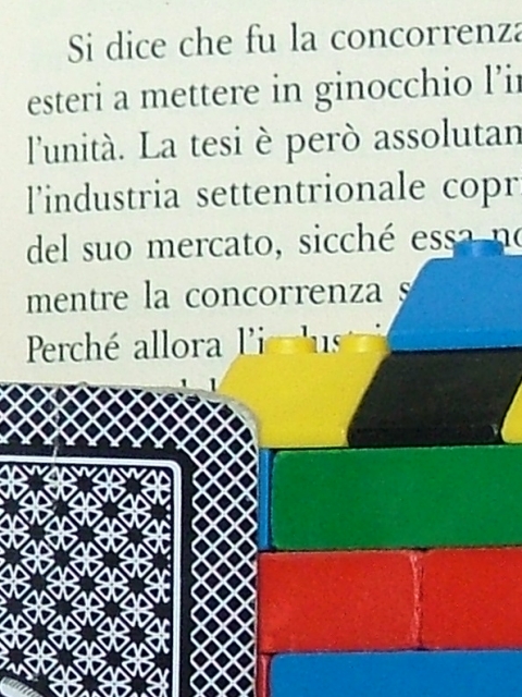

Secondo passo: riduco la foto appena postata (che in origine è 2.816x2.120, pari a 6MP) alla dimensione di 2.272x1.710, pari ad un file prodotto da un sensore di 4MP.
Ne ritaglio un crop di 640x480 e lo salvo senza perdita di qualità (jpg 100%).
Eccolo qua:
I commenti sono aperti Smile
Sinceramente io tutta questa bassa qulità non ce la vedo; e la s5000 nominalmente ha solo 3 MP, non quattro.

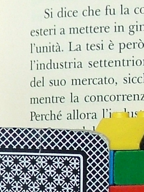

Terzo passo: ecco un crop (sempre 480x640) della foto originale da sei MP non ridimensionata.
La qualità è discreta, ma il file ridimensionato a 4MP mi pare di certo migliore.
Che vi pare?
Attendo i vostri commenti!

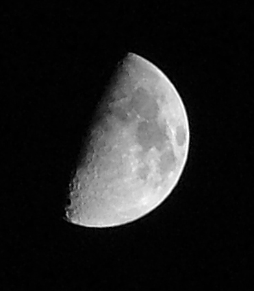

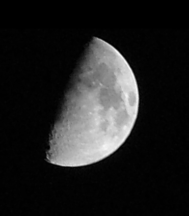

per adesso posto solo un TEST che ho fatto...
ovvero 2 foto della luna, una a 6mp 10x ottico e l'altra a 3mp con 10x ottico e 1.4x digitale (il massimo zom digitale a 3mp)
entrambe le immagini non sono state sottoposte a NESSUN ritocco, sono semplicemente 2 CROP di originali
a voi le conclusioni.
luna
3mp
10x ottico
1.4x digitale
 Dimensione:  44.37 KB
 Visualizzato:  File visto o scaricato 7870 volta(e)
luna
6mp
10x ottico
 Dimensione:  40.86 KB

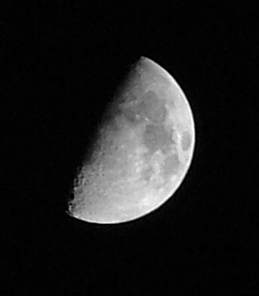

mi permetto anche di postare la medesima foto a 1mp con TUTTO lo zoom digitale disponibile ovvero 2.2x
le mie conclusioni sono che sia addirittura + nitida di quella a 6mp!!
luna
1mp
10x ottico
2.2x digitale
 Dimensione:  45.06 KB
 Visualizzato:  File visto o scaricato 7869 volta(e)
