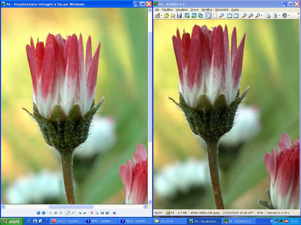

Ciao Malox, ho scaricato GIMP 2.2.4 (che fatica con la 33.6K...) ma a quanto sembra neppure questo mi riconosce il profilo Finepix RGB...
maloxplay ha scritto:
appena posso cercherè di fare un plug-in o una azione compatibile con il freeeeeewrissimo GIMP che permetta tale operazione senza perdita di tempo ed in modo semplicissimo!!!!!!
Aspetto ansioso Sbav Sbav Sbav
Cmq ho scoperto che esiste un programma stupidissimo e di nessuna considerazione che "sembra" vedere il profilo salvato nelle foto...
Si tratta, udite udite, del visualizzatore anteprima fax di Win XP!!!
date un'occhiata...
Ho salvato un'immagine con il profilo FinepixRGB e l'ho visualizzata come nella foto...
Non ne sono sicuro al 100% ma da quello che vedo sembra proprio di si...
Ciao Mariolino320 Ciao

Ho scaricato ocioRGB, l'ho provato, riprovato, ho fatto confronti con altre impostazioni, il tutto su vari tipi di scatti e quello che posso dirti è Bacini Ave Ok! e chi più ne ha ne metta! Ora non faccio altro che avviare s7raw attraverso il tuo ocioRGB, carico le impostazioni GAMMA/CONTRASTO/SATURAZIONE ecc. salvate in precedenza (sempre tue, leggermente modificate) e la foto è pronta!
