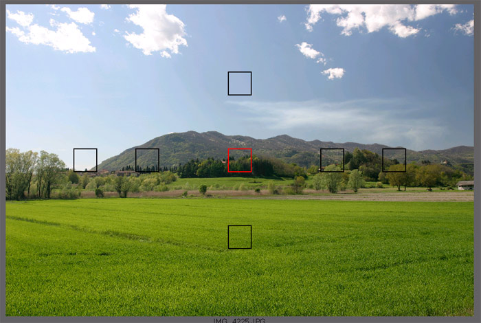

Nelle due immagini fatte col grandangolo io fatico a trovare il punto di messa a fuoco, cosa invece che non si presenta con il tele...

Prima di tutto un caloroso benvenuto! Per quanto riguarda le immagini, preciso subito che le sto guardando con il monitor che ho al lavoro che è una pena tremenda ma, mi sembra, che a parte una sovraesposizione delle immagini, la messa a fuoco sia buona! Mi dici che misurazione autofocus hai usato?
SPIDEY
Iscritto: 20 Mgg 2005
Messaggi: 2083
Località: Provincia di MI
MessaggioInviato: Sab 21 Mgg, 2005 12:29 am    Oggetto: Rispondi con citazione
Grazie per il benvenuto, victor53, sei molto gentile ... e un saluto particolare anche al buon tav1, col quale ci si conosce da tempo grazie ad un altro forum, ma di informatica.
Rispondo alla tua domanda: la modalità della messa a fuoco è AF Al Focus.
Per quanto riguarda la sovraesposizione, sinceramente, non saprei che dirti dato che sul mio monitor appaiono più sottoesposte che sovraesposte...
Tra l'altro, sulle due foto fatte col grandangolo, avevo montato il polarizzatore quindi magari può trarti in inganno il fatto che abbia alterato notevolmente i colori...
Comunque, dopo cameraservice... anche tu non noti niente di strano nella messa fuoco... al che mi viene da pensare che allora sono io ad avere troppe pretese: però io, in quelle foto, continuo a non vedere il punto di messa a fuoco (che io ho settato sul punto centrale) mentre nella foto fatta col tele lo vedo... eccome!

benvenuto, direi che è impossibile vedere il punto di messa a fuoco a 20mm f7 o 40mm f8, a 300mm f10 è decisamente più facile. Per il resto anche a me le foto sembrano a posto, soprattutto considerando che hai usato un pola, che se non è di eccellente qualità tende ad impastare.

l'estensione è jpg quindi si presume che siano in jpg, comunque anche in tale formato, il programma della Canon, gli puo' indicare il punto di messa a fuoco! metto foto
 Dimensione:  86.84 KB
 Visualizzato:  File visto o scaricato 1478 volta(e)

Che il punto di messa a fuoco fosse quello centrale mi sembrava di averlo scritto nei miei precedenti post : semplicemente non riuscivo a vedere nella fotografia un qualcosa che fosse realmente a fuoco.

ragazzi, dovete tener conto anche dell'aria, come potete notare, non è tersa e questo contribuisce a dare la senzazione di non perfetta messa a fuoco. In questi casi un po' di regolazione con i livelli!
 Dimensione:  89.49 KB
 Visualizzato:  File visto o scaricato 1458 volta(e)

Questo è quello che ho notato: puoi scattare in condizioni in cui con il 18-55 non ci provavi nemmeno, perchè sapevi che non sarebbe venuto niente... invece con la serie L ottieni il miglior scatto possibile in condizioni pessime... e in poche parole... non "perdi" una foto che sia una.
Però, lo ripeto, io avrò forse avuto aspettative spropositate... ma la delusione sta nel fatto di non riuscire a vedere un solo punto che sia realmente a fuoco, nei paesaggi che ho scattato con il 17-40: ho colori fantastici, non perdo eccessivamente qualità ai bordi, posso scattare in condizioni molto difficili... ma la qualità finale della messa a fuoco non mi convince.
Sicuramente è come dici tu: si tratta di un limite degli zoom e probabilmente un'ottica fissa avrebbe una "risoluzione" certamente migliore.
Non avendo la possibilità di verificare di persona, prendo atto ciecamente di quello che mi dici, viste le tue esperienze!
Credimi... avrei però preferito sentirmi dire che il mio 17-40 aveva bisogno di una messa a punto... e invece ho scoperto che il suo "comportamento" nei paesaggi è giusto così come è...

Scusate se riesumo questo mio post...
Oggi sono andato a riprendermi da cameraservice sia la mia 300D (hanno detto che non aveva niente) che il 17-40L (soffriva di leggero back focus ed è stato tarato): nei prossimi giorni valuterò la bontà della taratura anche se, a prima vista (effetto placebo?), pare davvero migliorato...
Quello che mi ha lasciato perplesso è l'avere scoperto che la mia 300D si ritrova ora con ben 9942 fotografie scattate contro le mie 4364!!!
Per la madonna, quasi 5600 fotografie per testare macchina ed obiettivo?
Non è un po' troppo?
Quanto dura, all'incirca, un otturatore?
Stai a vedere che per sistemare un problema, a breve me ne ritroverò con un altro ben più grave e difficilmente riparabile in garanzia...
Che mi dite?
Avete avuto per caso problemi analoghi in occasione di riparazioni da cameraservice?
MisterG... lo chiedo soprattutto a te, dato che spesso ti sei rivolto a loro...
Grazie in anticipo per le risposte!
