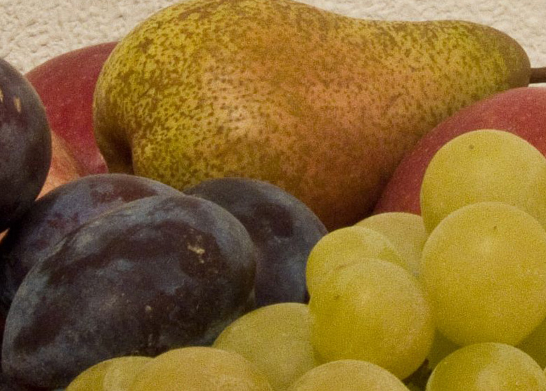

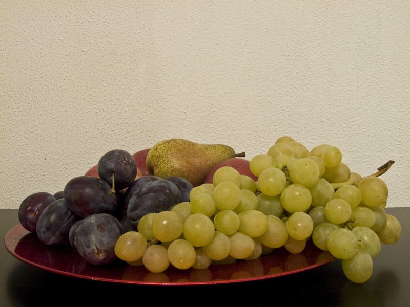

domanda a tutti i possessori di questa fujina: avete anche voi problemi di rumore del sensore anche a bassi valori iso?
Anche scattando anche in raw non sono per nulla soddisfatto della qualità delle immagini che ottengo. Vi allego un esempio con relativo crop al 100% Non ci siamo
 Dimensione:  179.49 KB
 Visualizzato:  File visto o scaricato 1881 volta(e)
 Dimensione:  183.98 KB

questi i dati dello scatto:
f/10
5 secondi
200 iso
Scatto in raw convertito con PS mantenendo invariati tutti i parametri.
So che il tempo lungo potrebbe dare origine a rumore, ma il medesimo effetto si osserva anche con tempi assolutamente normali.

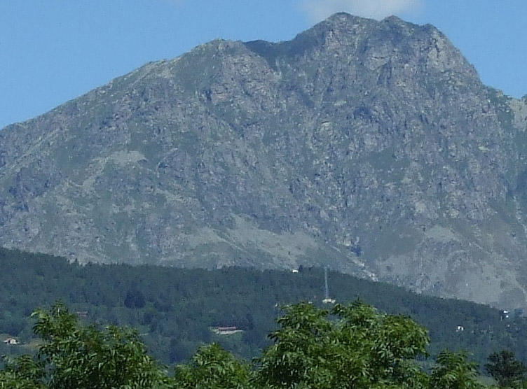

Crop al 100%
 Dimensione:  176.26 KB
 Visualizzato:  File visto o scaricato 1877 volta(e)
 Dimensione:  145.04 KB

Scattando in raw, il rumore o grana lo vedi tutto al naturale, senza l'intervento di alcun filtro. ACR, se non lo sai usare bene assieme ad un buon successivo filtro anti-noise, ti da questi risultati.
Metti i raw di cui hai postato le immagini in www.speedyshare.com che vediamo se dar la colpa al raw o allo sviluppo.
Un'altra cosa... aperture (o meglio chiusure) come quelle che hai usato, impastano tutto come puoi notare soprattutto nel ultimo crop (vedi foglie). Smile

Con un antinoise ho ottenuto risultati eccellenti, quello che mi chiedevo è se è normale che il file grezzo sia quello il cui rumore si vede nei due crop che ho postato prima oppure dovrebbe già essere di default più pulito. Da profano immaginavo (correggimi però se sbaglio) che a 100 e 200 iso almeno (con la fuji ovviamente) non avrei dovuto ricorrere all'uso di un antinoise da applicare sul file grezzo. D'altra parte scattando in jpeg, anche alle sensibilità più basse è evidente un rumore elettronico paragonabile a quello delle immagini che ho postato, se non addirittura peggiore, cosa che mi fa immaginare che la correzione del rumore via software della mia fuji non sia delle migliori oppure che il sensore abbia qualche problema. Sempre che effettivamente il rumore che si vede nei crop non sia invecedel tutto normale.
crop 100% con antinoise (Noiseware)

La nitidezza ottimale ce l'hai fino a f5.6 - f6.4 (un po' di più se sei a tutto tele) dopo di chè comincia a decadere quanto più ti avvicini all'estremo f11.
Te l'ho detto... vorrei vedere i raw per dirtelo. Così a occhio direi di si ma tieni presente che ACR ha un modo tutto suo di interpretare la grana del raf.
Se lo vedi con un altro convertitore, sempre con parametri di default, già potresti vedere una grana diversa.
Riguardo al crop filtrato, preferisco quello con la grana Smile

http://rapidshare.de/files/40612864/DSCF1846.RAF.html
qui il file .raw del vassoio di frutta

Filip, è possibile che mi sbagli; ma a te non sembra di vedere, sui chicchi d'uva, un accenno di linee orizzontali? tipo quelle che abbiamo visto su qualche raro sensore fallato tempo fa. Qui sembrano appena accennate, ma mi pare ci siano Grat Grat
Si nota con s7RAW, mettendo la nitidezza su "leggera".

A me invece mi pare di vederle; delle sottili linee orizzontali, come quando una stampante ha un ugello otturato.
Si vedono soprattutto nella parte in basso, più in ombra.
