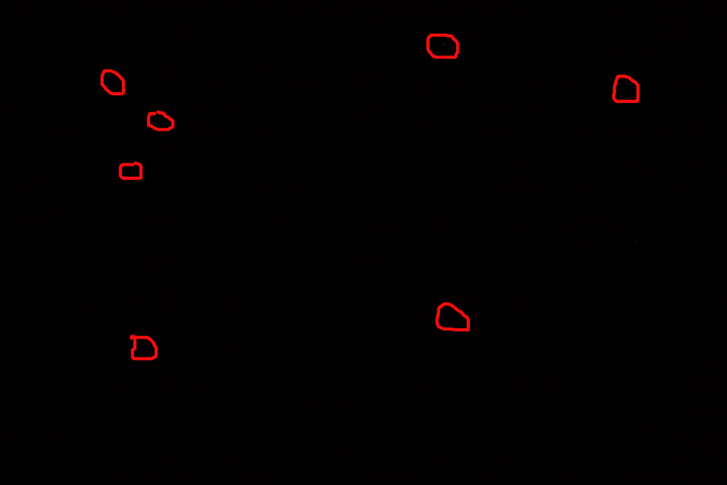

Ragazzi sono disperato!
Ho provato a fare uno scatto in notturna e mi sono accorto di avere degli hot pixel sparsi qua e la......strano xke avevo gia provato qualke scatto del genere ma nn avevo notato!
Come posso fare?la garanzia canon potrebbe essermi utile?
Vi prego ragazzi,sono veramente giu di morale! Trattieniti

Quanti sono questi hot pixel? Puoi postare una foto d'esempio?

Non riesco a capire perchè ma in jpeg si vedono molto meno e non sono rossi o verdi come nello stesso file raw Mah
Sarà x il discorso dei bit della foto?!?
Cmq quelli che riesco a vedere sono 7 e li ho cerhiati,scusate la mano poco ferma,ma sono nervosissimo... Trattieniti

pensa che io ne conto almeno una trentina...

Sulla tua fotocamera o sul file che ho postato?
No perchè adesso ne vedo altri che nn ho cerchiato.
Chiedo scusa ad i moderatori se il file non è ridimensionato ma me ne sono dimenticato...tra l'altro rende bene l'idea.
Quindi?voi cosa mi dite?
