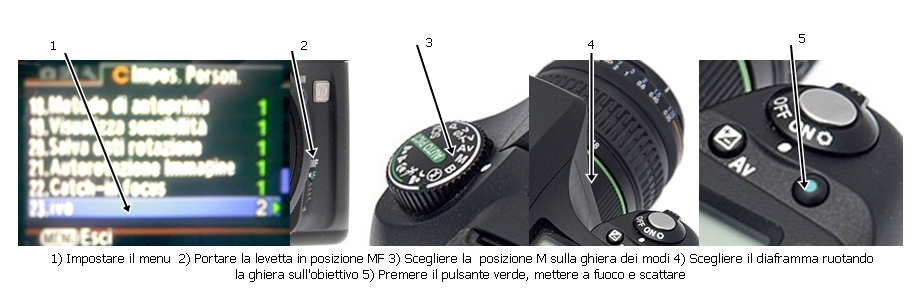

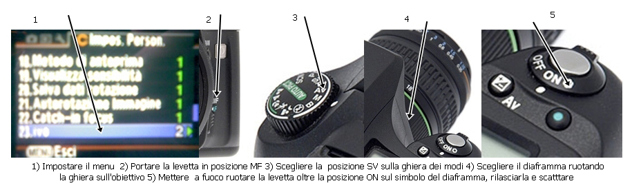

Metodi per utilizzare le vecchie ottiche Pentax K sulle K200d, K10d ecc. Mi scuso per eventuali inesattezze e vi esorto a riportare le giuste correzioni.
Mi sembra di aver capito leggendo vari forum che i modi più semplici per usufruire delle vecchie ottiche sia il seguente:
I°
1) Impostare tramite menu la possibilità di utilizzare gli obiettivi precedenti alle versioni“KA”. Andare su "impostazioni personali, selezionare la voce "uso della ghiera sull'obiettivo" e poi selezionare "consentito", 2) portare il selettore nella parte anteriore del corpo macchina nella MF (fuoco manuale), 3) spostare sulla posizione M la ghiera dei modi di ripresa 4) selezionare l’apertura del diaframma nell’obiettivo, 5) premere il tasto verde sotto il pulsante di scatto (la macchina chiuderà il diaframma sul valore dai noi scelto nell’obiettivo e misurerà il corretto tempo d’esposizione), mettere a fuoco il soggetto. Poi si scatta e il gioco è fatto.
II°
C.S. nei passaggi 1-2-4 Nel terzo punto selezionare la posizione AV (priorità di diaframmi), questa modalità però consentirà nelle ottiche ad innesto K o M di funzionare solo a tutta apertura a prescindere dall' apertura scelta sulla ghiera dei diaframmi. Mentre quelle a vite M42 viceversa, potranno essere utilizzate con i diaframmi da noi scelti http://www.photo4u.it/viewtopic.php?p=3384396#3384396. Nel 5° punto invece di premere il tasto verde, si sposta la ghiera sotto il pulsante di scatto oltre la posizione ON sul simbolo che raffigura il diaframma, successivamente si rilascia e automaticamente ritornerà sulla posizione di partenza.Con questo metodo la fotocamera mostrerà un’anteprima, dell’eventuale foto che otterremmo con le impostazioni di diaframma scelto, sul display posteriore fino a 60’’ senza che la stessa sia memorizzata sulla scheda.
Personalmente preferisco il primo metodo, perché consente di apportare modifiche, tramite ghiera elettronica dei tempi, ad eventuali sotto o sovra esposizioni della scena ripresa.

Si può lavorare in manuale totale, impostando la posizione del pulsante di scatto "oltre l'ON" in maniera tale da avere la lettura della profondità di campo. In questa maniera, si ha la lettura esposimetrica in stop-down (cioè il diaframma è aperto al valore selezionato sulla ghiera già da prima dello scatto), con ovvie difficoltà in condizioni di scarsa luminosità.
C'è un'apposita opzione nel menu, per impostare l'anteprima non sulla "foto di prova" sull'LCD ma sulla lettura della profondità di campo. Date un'occhiata al manuale.
Personalmente, con la K200D e vecchie ottiche (50 mm 1:1.7 e 135 mm 1:3.5 K (M), 28 mm 1:28 KA usando la ghiera dei diaframmi) trovo problemi nella lettura esposimetrica, specie per numeri f/ più alti (diaframmi più chiusi), tanto che devo chiudere di mezzo stop o uno stop per ottenere un'esposizione "normale".

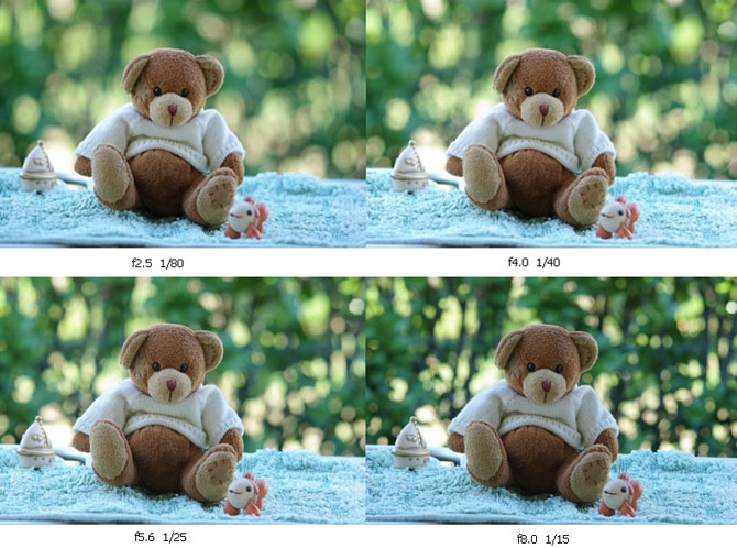

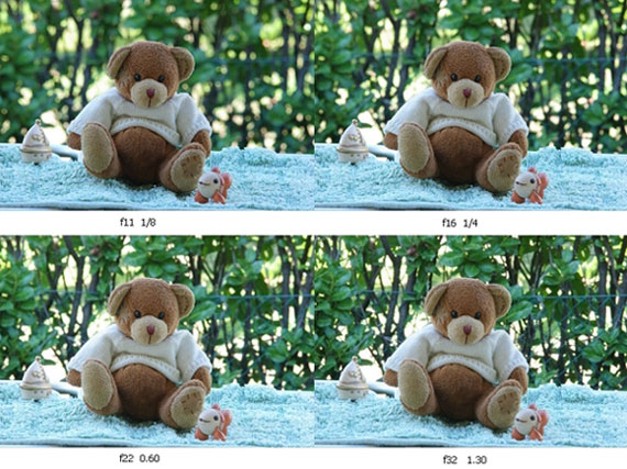

Ho fatto delle prove con la k200d e un vecchio obiettivo K da 135mm.Utilizzando il primo metodo in modo manuale con misurazione esposimetrica media ponderata al centro, 100 iso di sensibilità e impiegando tutte le aperture di diaframma disponibili. Gli scatti sono stati eseguiti con i tempi stabiliti dalla macchina. Le foto ottenute guardando i grafici dell’esposizione non sembrano risentire di sotto o sovraesposizioni marcate. Posto gli Jpeg prodotti dalla fotocamera.

Adoperando i metodi sopra descritti, la lettura esposimetrica rilevata e il diaframma impostato sulla ghiera, premendo il tasto verde in modalità manuale M o il spostando il selettore oltre la posizione ON in modalità a priorità da diaframmi SV, vengono memorizzati dalla fotocamera e la messa a fuoco sullo schermo sarà facilitata perché avremo fisicamente al momento dello scatto il diaframma completamente aperto.
