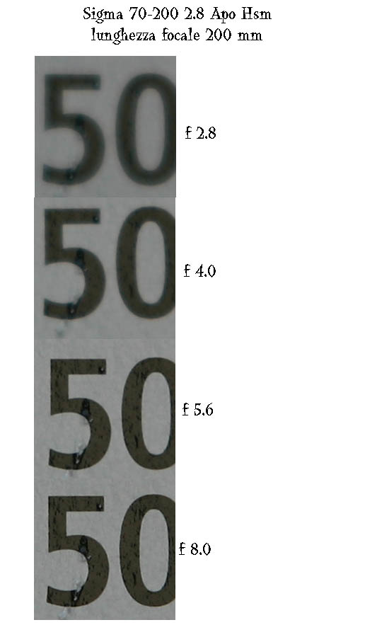

Ciao a tutti
Ho fatto delle prove con il sigma 70-200 2.8 ex apo hsm
i risultati mi sono sembrati abbastanza scadenti LOL
secondo voi è possibile oppure ha dei problemi?
Non per altro non vorrei fare un acquisto e poi doverlo portare all'assistenza con esborso di molti soldini!!!!
Ciao e grazie a chi mi darà un parere!!!

Se è un crop al 100% a me pare molto ma molto buono

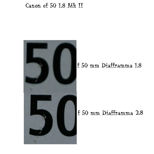

boh ho provato il 50 mkii a 2.8 ed è un altro pianeta

ecco la provetta con il 50 mm

Ma che confronti fai un 50 fisso vs un 70-200???
Balza
Iscritto: 13 Dic 2004
Messaggi: 9157
MessaggioInviato: Mer 13 Lug, 2005 10:24 am    Oggetto: Rispondi con citazione
Mi sembrano due ottiche non paragonabili! Un'ottica fissa è sempre e comunque migliore di uno zoom.... altrimenti che senso avrebbe comprarla? Il 50mm poi è tra le ottiche fisse più semplici da costruire... Il paragone dovresti farlo con un altro 70-200 o cmq con zoom simili... Ogni confronto con ottiche fisse, anche se estremamente economiche come il 50 f/1.8, è perso in partenza.

A me sembra ok...
"A naso" il mio si comporta circa uguale, forse piu' incisivo pero' a F4.0
Certo non puoi paragonare il 50mm anche se mk2 con un 70-200 Wink
Confronta quel 70-200 con il 75-300 canon, ad esempio, a parita' di diaframma e vedrai Wink (esempio volutamente provocatorio)

shakemarco, a prima vista effettivamente mi sembra un po' morbidino..... specie se ti riferisci al EX 70-200 f2.8 apo HSM, che dai test mtf alla focale max dovrebbe avere il picco di nitidezza tra 4 e 5.6.....
quindi se hai modo di farti postare qualche foto da altri utenti che c'e l'hanno..... e' meglio!!
una cosa, a quanto hai impostato il parametro nitidezza??

grazie anche a balza e oversim mi avete rassicurato sul prodotto
non avevo mai fatto prove del genere e un po' ci son rimasto male senza stare a pensare che quello è fisso e l'altro è zoom e che i paragoni si fanno con prodotti similari!!!!
adesso che ci faccio caso è su parametro 1
provo su imposta e riprovo con max

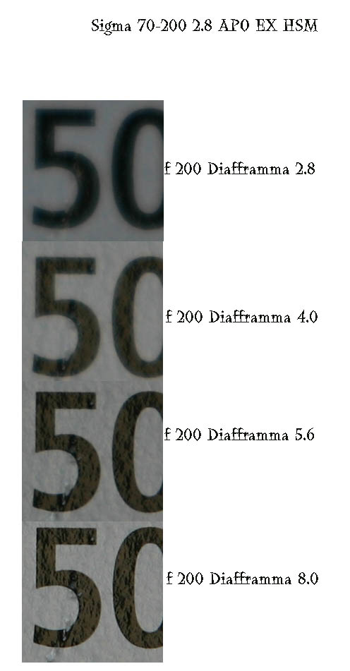

ecco la prova con nitidezza +2
vediamo se migliora
vediamo se migliora
mi pare peggio..
in effetti forse pecca un po' di front focus/back focus? fagli magari un test del genere. Altrimenti mi pare strano che sia buono solo a f8 (e comunque a F8 mi pare decisamente buono)

effettivamente se uno deve prendere una lente f2.8 per poterla utilizzare al meglio solo a f8, qualcosa che non quadra credo ci sia Grat Grat

prova a fargli un test in mf: l'af in situazioni poco luminose tende a non essere preciso.
comunque non aspettarti da uno zoom la nitidezza di un fisso.
A me non sembra perfetto, ma non mi sembra nemmeno tragico.

a me la cosa che sembra piu' strana e' la eccessiva differenza tra 2.8vs4 ( anche se il test mtf conferma che un po' di differenza c'e'.... 0.3 pti nel fattore qualita' ) e tra 4vs5.6 ( dove il test indica un ugual fattore qualita'.... ) quindi ribadisco che farei postare a qualcun' altro qualche foto " simile " alle varie aperture!!
dai ragazzi......... io purtroppo non c'e' l'ho il sigma, ma se vuoi posso postarti qualche scatto dell'80-200 nikon..... ma non penso servirebbe a nulla!!
