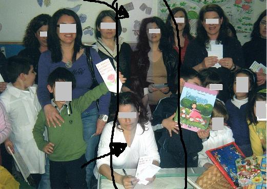

Avrei bisogno di risolvere questo problema:
il mio scanner (EPSON BX600FW di una stampante multifunzione)
nell'acquisizione dell'immagine lascia una striscia di circa 2 cm
che presenta una colorazione leggermente diversa,
meno colorata, tendente al grigio, con meno rosso.
Qualcuno sa dirmi cosa devo fare per eliminarla?

La striscia te la fa sempre nello stesso punto?

Si. Sempre nello stesso punto: al centro dello scanner, in senso orizzontale.
E' in garanzia, ma vorrei risolvere in casa, se è possibile, perché mi serve.

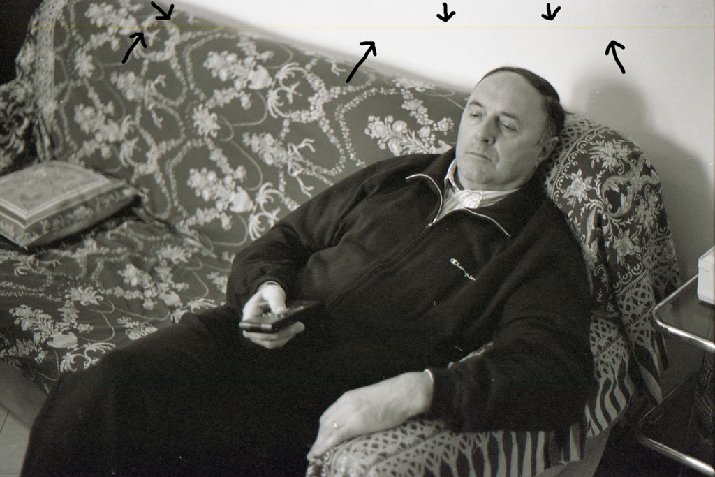

ciao raga, una settimana fa sono stato a ritirare lo scanner dall'assistenza per i problemi di cui sopra..
mi hanno dato uno scanner nuovo identico con tanto di sigilli.
tutto fiero arrivo a casa lo provo ed ecco a voi il risultato:
non più una riga grigiastra a metà fotogramma bensì una gialla nella parte superiore.
ora qui si vede poco ma ingrandendo l'immagine diventa ben visibile.
Non ci siamo
