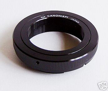

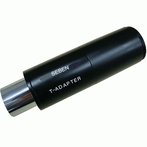

Prima cosa ti serve un raccordo speciale che faccia da tramite tra il telescopio e la macchina fotografica. Questo accessorio si chiama "Adattatore T" (o t-mount o t-adapter in inglese) ed è da scegliere in base al tipo di telescopio che hai.
Normalmente si tratta di un tubo che ad una estremità ha un diametro tale da poterlo alloggiare nel focheggiatore del telescopio (quindi 31.8mm o 50mm) e all'altra ha un filetto su cui montare l'altra cosa che ti serve cioè un Anello T (o t-ring) che è appunto un anello che si avvita sull'adattatore T e ha l'innesto a baionetta della tua reflex (in questo caso EOS). Le foto sono sicuramente più esplicative. Wink
***Consiglio: quando dovrai scegliere il modello di adattatore T preferiscine uno lungo almeno 10cm (questo perchè potrà contenere praticamente tutti i tipi di oculare - vedi seguito) e se lo trovi prendilo mobile (cioè all'interno dove vanno inseriti gli oculare presenta una bussola che scorre avanti a indietro che ti permette di spostare l'oculare stesso al suo interno)
Ora che hai tutto l'occorrente non resta che montare la tua (nostra Mandrillo ) 300D sul telescopio.

Adattatore T
 Dimensione:  18.3 KB
 Visualizzato:  File visto o scaricato 1506 volta(e)
Anello T (per EOS)
 Dimensione:  15.06 KB
