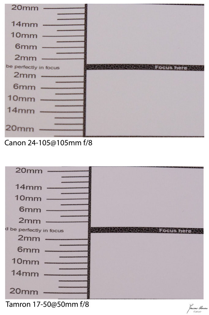

Ho preso usato un Canon 24-105 f/4 L USM, certo che la superiorità delle ottiche Canon non ha eguali con la concorrenza... L'idea era sostituire il Tamron 17-50 f/2.8 DiII VC per via della focale troppo corta e, già che mi ci trovavo, passare ad un'ottica superiore.
Faccio le prove del caso... mi piace, nasce un feeling con quella L studiata per FF ma montata bene anche sulla 50D: la focale è ideale e l'IS funziona molto bene; maf molto rapida e silenziosa ma... la nitidezza... Vomito boh...
inizio i test. Su un cartoncino di carta fotografica stampo una scala di prova per la correzione della maf, inclinato a 45° usandolo come riferimento: treppiedi, ottiche a 50mm f/8 in Av, ecc.ecc....
Il Tamron soffre di un vistoso backfocus, il Canon un pò meno ma... quello che mi sorprende è che in quasi tutte le prove (di cui ne allego una) il Tamron è visibilmente superiore in fatto di nitidezza, nonostante del 24-105 si dica che è molto nitido... non capisco... che delusione... Perchè????Possibile che un Tamron da 450€ sia superiore ad un Canon L da 1400€?!?! Incavolato
Per ovvi problemi di peso ho dovuto comprimere l'immagine seguente: tuttavia si evidenzia ugualmente che il Tamron è più nitido del Canon.
 Dimensione:  136.88 KB
 Visualizzato:  File visto o scaricato 5110 volta(e)

metti un po gli exif delle due immagini Wink
se eri su cavvalletto avevi disabilitato l'is?

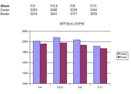

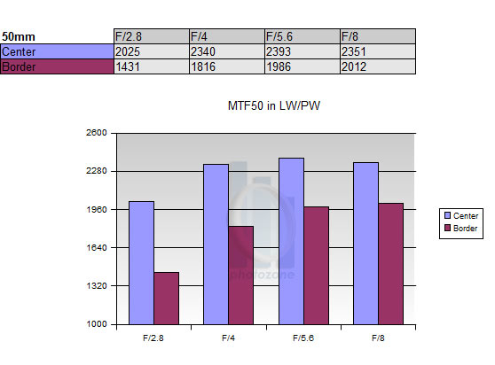

secondo me stai facendo un grosso buco nell'acqua..
intanto la lettera L il 24-105 se la merita a tutti gli effetti.. e uno dei motivi per cui se la merita è proprio per la sua nitidezza.
non capisco la trovata di testare fuoco e nitidezza delle 2 ottiche a diaframma 8.. Mah
affermi che il tamron soffre di un vistoso back focus testandolo a f8? (già questo è un puo fuori luogo..) Surprised figuriamoci se lo testavi a 2.8..
a parte questo allego qui di seguito le 2 misurazioni fatte da photozone relative alle 2 ottiche in questione..
il tamron a 50mm
 Dimensione:  30.53 KB
 Visualizzato:  File visto o scaricato 5068 volta(e)
il canon a 40mm
 Dimensione:  27.54 KB

Tamron:
Nome file IMG_0001.CR2
Modello fotocamera Canon EOS 50D
Firmware Firmware Version 1.0.3
Data/ora scatto 07/09/2010 15:00:02
Nome proprietario
Modalità di scatto AE priorità diaframma
TV (Velocità otturatore) 1/13
AV (Valore diaframma) 8.0
Modalità di misurazione della luce Misurazione media ponderata al centro
Compensazione esposizione +2
Velocità ISO 100
Velocità ISO automatica OFF
Obiettivo 17-50mm
Distanza focale 50.0mm
Canon:Nome file IMG_0002.CR2
Data/ora scatto 07/09/2010 15:02:46
Nome proprietario
TV (Velocità otturatore) 1/15
Velocità ISO 100
Obiettivo EF24-105mm f/4L IS USM
IS e VC ovviamente disabilitati (Fesso si ma scemo no! Wink ) e scatto remoto da PC

Ok, molto bene, anzi molto male Diabolico Very Happy
Non avevo notato il diaframma e la focale prima suggerirei quindi di rifare il test del fuoco a tutta apertura. E questo è un test che si fa per testare appunto la precisione dell'AUTO focus non la nitidezza di un obiettivo.
Se poi vuoi testare la nitidezza riproverei in condizioni di luce migliore, con un tempo di sicurezza adeguato e a pari diaframma, f4 ad esempio e pari focale. Magari anche con un soggetto più adeguato e in asse. Poi valuti un crop al centro e uno a i bordi e se avrai ancora dei dubbi ne riparliamo.
Le immagini che hai postato non sono indicative di nulla.
Salut
Lo spero proprio...
Vorrei poter essere d'accordo...
Non avendo gli MTF e sapendo che mediamente le ottiche raggiungono il massimo della nitidezza a f/8 ho tenuto quella... Approfitto per ringraziarti degli MTF forniti, sono utili e... quasi confermano quanto affermo: le due lenti non è che siano poi a distanze anni luce l'una dall'altra e questo non è mica bello... Entrambi raggiungono il max di nitidezza a f/5.6 ma il canon è migliore sui bordi... Tutto qua?! Per 1000€ di differenza solo un pò di nitidezza in più sui bordi?
no il back focus l'ho testato a f/2.8 per il tammy e f/4 per il canon: come sai è un problema risolvibile sia sulla 5D che sulla 50D. d'accordo che è fuori luogo, inoltre questa differenza denota ovviamente la diversa costruzione dei due, ma io ho paragonato le zone di maggiore nitidezza quindi questo fattore è ininfluente...
Grazie ancora, e degli MTF e del commento. Spero io possa ricredermi! Crying or Very sad
So a cosa serve il test dell'autofocus... infatti quel test l'ho fatto in separata sedee luogo a TA... ma questa è un'altra storia, da me citata pur parlé...
Il diaframma nel test era per entrambi f/8! E poi quale tempo di sicurezza... sul treppiedi con scatto remoto?!?! La differenza tra i due era da 1/13 a 1/15!!! Non fa molta differenza, no?!
Perchè per forza in asse?
Devo contraddirti. Scritte e linee sono le più oggettive che si possano fare. Cmq non sono le sole che ho fatto... ho quella del peluche, quella della stoffa, quella dei fiori, eeeeh quante ne ho fatte cercando di contraddire quello che scoprivo!!!
Salut[/quote]
diciamo che solitamente a f8 la nitidezza inizia già a scendere.. o meglio, cala un po nella parte centrale ma in compenso tende a diventare complessivamente più omogenea su tutta l'area.. quindi quello che dici non è del tutto sbagliato.
il max nelle zone centrali solitamente si ha attorno a f4-5.6.. acune ottiche eccellenti addirittura a meno..
secondo me se riproverai a effettuare il test in condizioni migliori vedrai che il risultato sarà diverso.. Wink
questa è una delle ottiche che continua a darmi molte soddisfazioni su entrambi i sistemi..

Dai test su photozone sembrerebbe proprio buono questo tamron..
Secondo me bisogna fare un altro tipo di considerazione..
Le ottiche studiate apposta per i sensori ridotti, hanno in genere una nitidezza superiore.
Probabilmente, il paragone andrebbe fatto con il Canon EF-S 17-55..
Ecco, questo è un primo problema: sui nostri cavalletti "amatoriali-seri" (il mio manco è serio...) purtroppo non è assolutamente garantito che il "micro-micro-mosso" sia davvero debellato con questi tempi di scatto. A meno che tu non abbia un cavalletto da studio per banco ottico... ma non penso.
Parliamo di un micro-mosso che normalmente non vedi perché non ti perdi a fare comparazioni di nitidezza su ogni scatto. Ma se ti metti a guardar di fino...
Ok, ma quali sono le condizioni ideali ed i soggetti per questo test?
Per un test casalingo, suggerirei tempi di scatto non più lunghi di 1/100 (con l'obiettivo a 105 mm.) anche su un buon cavalletto. Quindi l'ideale è lavorare al sole.
Se non hai una mira ottica puoi usare i fogli di un quotidiano messi ad almeno 3-5 metri di distanza. Uno al centro dell'inquadratura e quattro agli angoli. E' una cosa un po' complicata con i grandangoli... Smile
Poi fai sempre più di uno scatto (non si sa mai, una vibrazione) con ogni diaframma.
Se la luce è molto contrastata, riesci forse anche a farti un'idea parziale anche dei problemi di aberrazione cromatica.
Uno scatto al classico muro di mattoni al vivo, ti dà invece un'idea delle distorsioni a barilotto/cuscinetto che verifichi facilmente con una griglia tipo quella del filtro Correzione Lente di PS.

Comprendo e condivido con voi. Grazie a v3rsus mikele80 e AleZan, le vostre ultime affermazioni mi hanno fatto riflettere su alcuni aspetti che avevo trascurato concentrandomi sulla sola nitidezza. Una piccola consolazione... Wink
Edit: rifatta la prova nitidezza ma a f/5.6, aumentando anche il valore nitidezza del picture style fino a 7: si nota subito una sostanziale differenza a favore del Canon al centro Ok! e ancora di più sui bordi! Ok! Il picture style mi ha aiutato molto a vedere la effettiva definizione del soggetto e anche se so che AleZan mi contraddirrà fortemente (dato che ne abbiamo già discusso in separata sede), devo dire che funziona molto bene!
Fotografare è la cosa più bella che un uomo possa fare vestito.
A proposito... x alezan: avevi ragione, su treppiedi un tele 200 mm ha micromosso con tempi inferiori a 1/100. Infatti come vuole la regola per un 200 mm non IS ci vuole almeno 1/200... ma questo pensavo valesse solo a mano libera!cia cia

Sulla 20D avevo l'impressione che non fosse il 24-105 ad essere scarso, ma un limite della macchina ed intervenivo in postproduzione; è come se l'ottica risolvesse più del sensore. Questa tua affermazione e il fatto che sulla 7D con tutta la sua densità di mpixel l'ottica si comporti in modo impeccabile, probabilmente conferma il mio ragionamento.
Teo - https://instagram.com/teod
