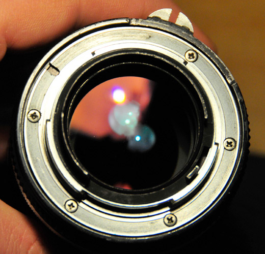

ecco una foto

korry78
Iscritto: 22 Lug 2005
Messaggi: 1535
MessaggioInviato: Lun 11 Apr, 2011 7:21 pm    Oggetto: Rispondi con citazione
Dal numero di serie, come ti ha già detto lorenzo, si direbbe una Pre-Ai serie K.
Ma dalla tua foto le orecchie sembrano bucate come quelle degli AI/AIS...

MessaggioInviato: Lun 11 Apr, 2011 7:34 pm    Oggetto: Rispondi con citazione
ok,
modifica parziale (fresatura del bordo nella zona delle 'orecchie') sulla d300 non dovrebbero esserci problemi, montalo con cautela contollando che la fresatura sia abbastanza profonda ed ampia da non schiacciare la leva del simulatore del diaframma che si trova a ore 1 sul bocchettone.
Eventualmente posta una foto di profilo della zona delle orecchie

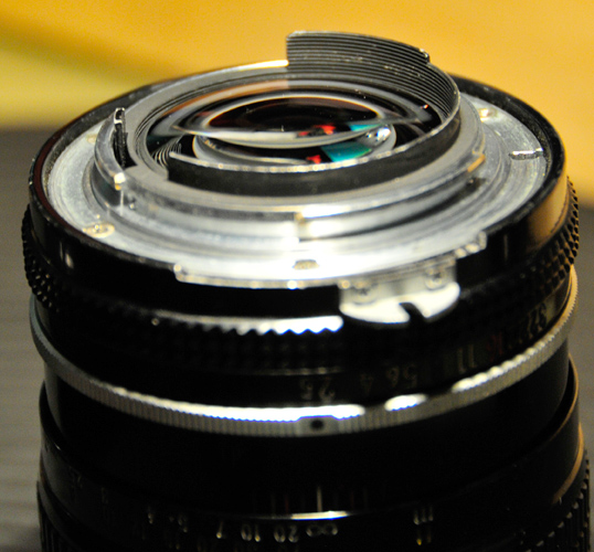

lamb
Iscritto: 26 Ott 2006
Messaggi: 2851
MessaggioInviato: Lun 11 Apr, 2011 8:08 pm    Oggetto: Rispondi con citazione
La forcella a me non sembra forata però sicuramente è stata sostituita o fresata insieme alla "minigonna" dell'anello dei diframmi... Per essere fatta bene la fresatura dovrebbe partire dal diaframma 11+1/3 (1/3 in direzione di 16) e arrivare almeno fino a 2.5...

ero a cena... eccone un'altra.

lamb
Messaggi: 2851
MessaggioInviato: Lun 11 Apr, 2011 8:23 pm    Oggetto: Rispondi con citazione
Vedi che la forcella è fresata insieme al bordo dell'anello dei diaframmi?
Agli effetti pratici il fatto di non essere AIS non ti dà alcuna controindicazione, lo schema ottico è lo stesso e l'unica differenza dovrebbe essere il trattamento antiriflesso...
