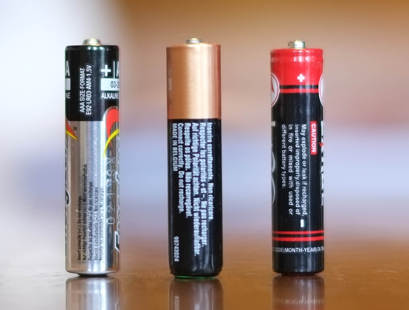

Mi è arrivato qualche giorno fa il 35mm fuji, oggi lo provo e facendo il consueto test delle 3 pile scopro che mette a fuoco un cm più indietro.
Che fare? Questo obbiettivo se ha problemi di back focus è inutilizzabile.
L'ho acquistato da forniture conti, sinceramente mi vien male a rispediglielo Smile
Allego un immagine esemplificativa.
Le pile sono a 1 com di distanza più o meno.
 Dimensione:  151.31 KB
 Visualizzato:  File visto o scaricato 4801 volta(e)

mah .. come sono disposte le pile? dall'immagine io vedo fuori fuoco solo quella centrale, mentre le due laterali hanno entrambe le scritte ben leggibili Rolling Eyes

In questo caso entrambe quelle a lato erano dietro.
Ho fatto diverse prove, con le tre pile sfalsate, con le tre pile più lontane, ...
Una 50ina di foto. In tutti i casi metteva a fuoco circa 1 cm più indietro.

Non è che eri sotto alla distanza minima di messa a fuoco?
Con l'AF a rilevamento di contrasto delle senzaspecchio è impossibile avere F/B focus, perché si rileva la messa a fuoco direttamente sul sensore.
Auap Auap

Almeno a un metro di distanza..
Comunque ho letto su altri forum che sono stati riscontrati problemi di bf sul 35mm
Auap Auap
Iscritto: 15 Apr 2008
Messaggi: 126
MessaggioInviato: Sab 20 Apr, 2013 3:27 pm    Oggetto: Rispondi con citazione
Quello postato è un crop

Non riesco proprio a capire.
Il front/back focus è presente nelle reflex perché il sensore di messa a fuoco ( a contrasto di fase) è separato dal piano dove si forma l'immagine, il sensore. Quindi entrano in gioco le tolleranze di lenti e macchina che possono sfalsare la misurazione, in avanti o indietro, col risultato di un F/B focus.
Nella Fuji, come in tutte le senzaspecchio, la messa a fuoco è fatta sul sensore, dove viene rilevato il contrasto direttamente sull'immagine. Impossibile mettere a fuoco prima o dopo.
Ma il quadrato verde copriva solo la pila centrale? O le copriva tutte e tre? Era impostato alle dimensioni minime, quelle più precise?
Perché se copre tutte e tre le pile, la macchina mette a fuoco all'interno del quadrato... e mica può sapere quale delle pile vuoi a fuoco. Smile

Si, quadratino al minimo e copertura solo pila centrale.
