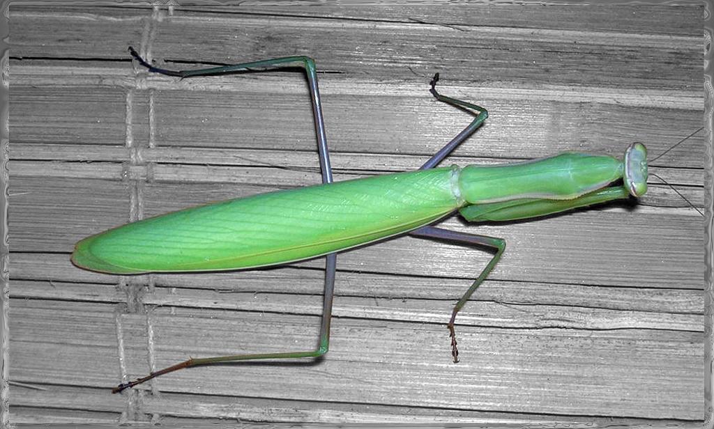

MessaggioInviato: Gio 22 Lug, 2004 5:43 pm    Oggetto: Rispondi con citazione
che ve ne pare?
http://www.photo4u.it/album_pic.php?pic_id=9718
 Dimensione:  62.5 KB
 Visualizzato:  File visto o scaricato 5594 volta(e)
nikon CP4300

io ho fatto più o meno come ha detto castelland(il tuo post l'ho letto a lavoro finito perchè ho dovuto chiudere outlook,altrimenti con tutti le mail contenenti virus che mi arrivano,nod32 mi bloccava il lavoro e dovevo ricominciare)
ho duplicato il livello
desaturato quello superiore
selezionato con il lazzo una per una e risaturate,le zone interessate(corpo e gambe una alla volta)
salvato l'immagine in jpg.
a che mi serviva allora il livello inferiore??
