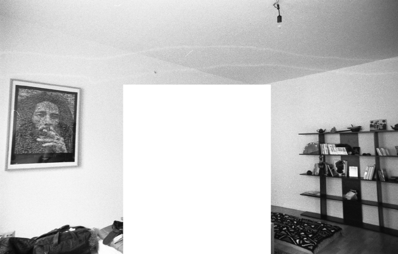

Scatto col 4x5" un ritratto a mio figlio... non dico la fatica a tenerlo nella zona a fuoco.
Faccio la scansione col negativo ancora non perfettamente asciutto.
Lascio il negativo nello scanner tanto la mascherina tiene la pellicola per i bordi e staccata dal vetro.
Il giorno dopo trovo il centro della lastra incollato al vetro dello scanner, ho provato a staccarla e l'emulsione ha subito la trazione (sembra ci siano delle bolle). Ho provato a rilavarla ma il danno è rimasto Crying or Very sad

Il centro della lastra non è in una posizione trascurabile
Potevi lasciarla intonsa attaccata al vetro. Diabolico
Io una volta (solo una volta) ho infilato i negativi umidi nei pergamini..... sono ancora la.... nessuno li disturberà mai.

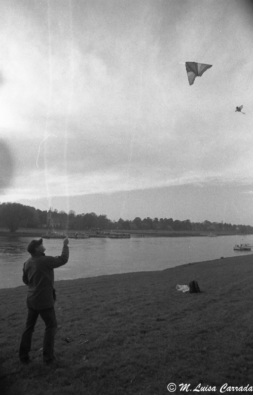

Il fatto: a qualche fotogramma dalla fine, il rullino non avanza più e il display digitale della macchina mi segna una inaspettata E di "errore". Ma non procede al riavvolgimento automaticamente... Provo io, con la combinazione di tasti, ma il processo accenna a partire per poi fermarsi dopo poco e con un suono di inceppamento del meccanismo. Ecco l'Angoscia. Mi fermo a pensare e arrivo alla conclusione che, qualunque cosa sia successa, si tratta di pochi fotogrammi e, soprattutto, solo degli ultimi e io e la mia amica ci dirigiamo verso un bar dotato di bagno per permettermi di aprire il dorso della macchina e toccare (al buio) il problema con mano. Lei mi aspetta pazientemente e comodamente al bar ("Ci metto due minuti, tranquilla"...le mie ultime parole famose...); io mi dirigo - osservata sospettosamente da baristi ed avventori - con la macchina fotografica al collo, verso il bagno. Mi chiudo dentro ma, ahimè, da sotto la porta passa un po' di luce. Decido di procedere ugualmente. E lì, la realtà: la pellicola è ferma agli ultimi fotogrammi quindi la devo estrarre e procedere al riavvolgimento manuale. Ma manuale proprio!! Perché il rocchetto non funzionava!! E non vi dico che impresa sia infilare 36 fotogrammi di pellicola dai bordi, con le proprie dita! Trattieniti Nel mentre, mi bussa una signora che - giustamente - reclama il proprio turno ma io le dico di scusarmi (in tedesco, dato il luogo) e di darmi un paio di minuti ancora. Fortunatamente il suo non era un bisogno impellente! Con la fretta, mi si arrotola la pellicola attorno all'avambraccio sinistro e devo lottare per riportarla ad una posizione più comoda. Finito il da farsi, accendo la luce ed esco, tutta sudata ma po' più rilassata di prima e ringrazio la signora per la pazienza. Lei mi guarda così--> Mah ed entra.
Pensate che sia finita così? EEEHHH NO!! Leggete... Imbarazzato
Mi siedo al tavolo, dopo che la mia amica mi aveva dato per dispersa e le racconto cosa è successo. Lei ascolta e si complimenta con me per il sangue freddo. Poi, però, mi chiede: "Cos'hai sulla giacca?"
"Dove?" chiedo io.
"Lì...queste strisce gialle..."
"C...c..o..s...a....?".... ..... ....... Surprised Immediatamente penso e dico: "cretina che non sono altra! Questa è l'emulsione che ti si è appiccicata a causa dell'avvinghiamento della pellicola!! E con essa, le fotografie!!!!.... NOOOOOOOOOOOOOO (a voce bassissima) Crying or Very sad Crying or Very sad Crying or Very sad "
La mia amica prova - invano - a consolarmi, ma oramai lo sconforto si è impadronito di me. La certezza di aver rovinato quelle belle fotografie era frutto di un ragionamento a mente fredda e quindi, molto salda.
Torniamo - io, con la coda fra le gambe - sui luoghi a rifare le fotografie (a provarci, almeno) con un altro rullino e dopo alcuni giorni sviluppo il rullino in camera oscura. Con mio sommo stupore, noto che non ho perso nessun fotogramma oltre a quelli della parte inceppata di pellicola, bensì che ho solo delle strane strisce - che ritengo siano colpa del cattivo lavaggio. Mi sbaglio?

sembra calcare. rifissa, rilava e riasciuga.
Anche se ho già provato a lavarla nell'imbibente? E' sicuro che così - anche se a distanza di settimane - non inficio il nuovo fissaggio? E poi, comunque, il lavaggio di 20 minuti in acqua deve essere seguito dall'imbibente?
Scusa per le domande, ma sono una principiante... Imbarazzato
Grazie mille per il tuo parere, comunque Smile

MessaggioInviato: Ven 10 Dic, 2010 1:33 pm    Oggetto: Rispondi con citazione
Dai una sciacquata al tutto, poi prepara l'imbibente in acqua non di rubinetto (va bene la distillata da ferri da stiro o quella mineale naturale), immergi il tutto nell'imbibente agitando piano piano per non fare schiuma, scrolla bene il tutto ma senza passarci con dita o altro e metti ad asciugare.
Ricorda, dopo l'imbibete NON RISCIACQUARE MAI !!!!

il calcare si scioglie nell'acido acetico che, di solito, e' contenuto nel fix.
Quindi o le rifissi oppure le passi nello stop per uno o 2 minuti. Poi fissi comunque e rilavi per 15 minuti. Acqua demineralizzata+imbibente e....voila'!
