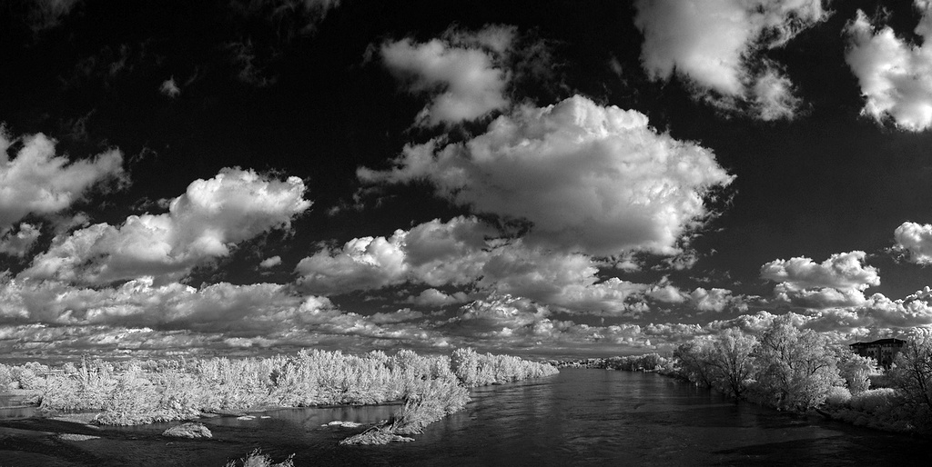

In questi giorni di maltempo mi sono imbattuto in questo passaggio mentre tornavo dal lavoro. Sono corso a casa e sono tornato indietro di corsa!!!
5 scatti in verticale a 18mm (18-200) su D70IR

MessaggioInviato: Ven 14 Mgg, 2010 12:27 am    Oggetto: Rispondi con citazione
Proprio un bel paesaggio, Carlo! Smile

Carlo, con che programma li hai uniti gli scatti? Ma col 18 non ci sono difficoltà nel montaggio?

MessaggioInviato: Ven 14 Mgg, 2010 7:58 am    Oggetto: Rispondi con citazione
Ho usato una utility installata col cd della compatta (TZ7). Il programmino fa tutto da solo è della ArcSoft e si chiama Panorama Maker4.
Pensavo anch'io quando ho provato, tra l'altro a mano libera e considerando che a 18 il 18-200 presenta un discreto barilotto. Invece mi sono dovuto ricredere. Quando ho visto la maschera di congiunzione dei 5 scatti non ho visto tanto ritaglio. Durante gli scatti ho però tenuto dentro tanto margine. Ne avrei potuti scattare 4 ma ho preferito abbondare. Il panorama distante/infinito e senza punti di riferimento ha fatto il resto.
Sicuramente se avessi fotografato una piazza sarebbe venuto fuori l'effetto serpentello Smile
Il filtro che invece usi, quanti stop si mangia?

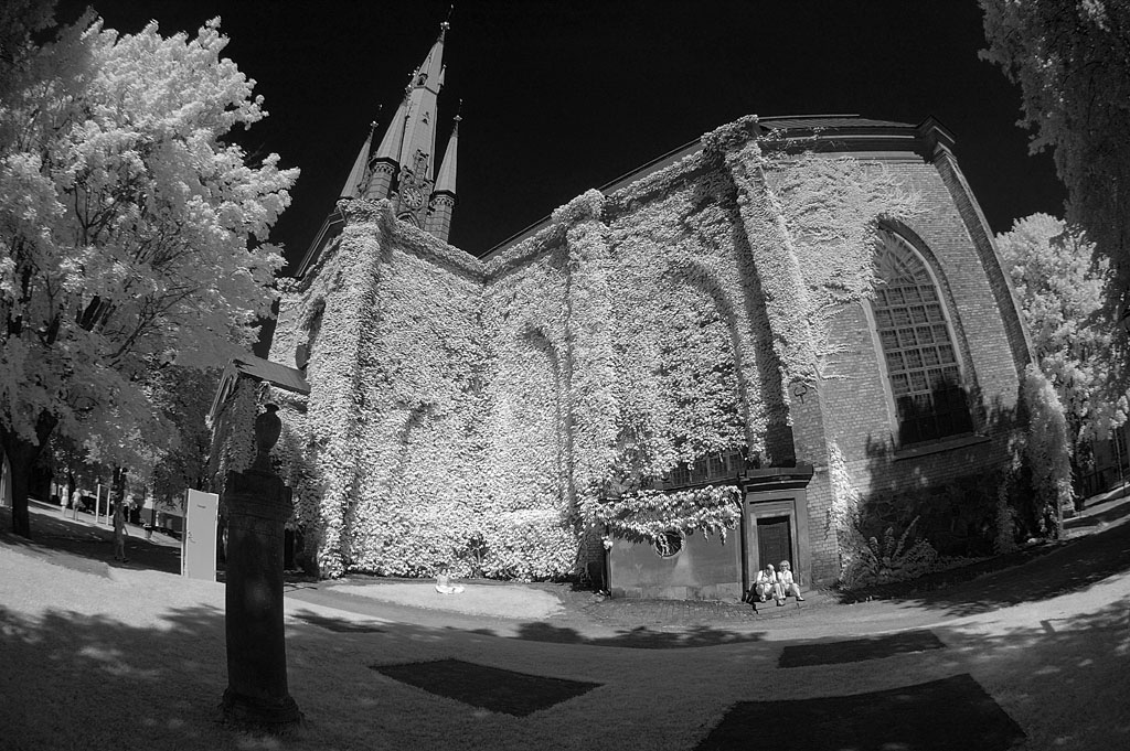

Ritiriamo su questo post con un paio di fotine...
