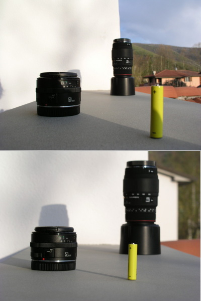

Mi spiace di non essere un "esperto", comunque dire che si ha schiacciamento dei piani con i teleobiettivi significa che oggetti posti a distanze diverse, quindi su piani focali diversi, sembrano più vicini che non utilizzando focali più corte.
Riposto gli esempi precedenti per capire meglio, l'immagine in alto è quella scattata a 35mm, mentre quella in basso a 105mm. Nei due esempi ho fatto in modo che il "cinquantino" occupasse la stessa porzione di inquadratura, in modo da avere un riferimento.
Come si può notare nell'immagine in alto i soggetti sembrano posti a distanze reciproche maggiori rispetto all'immagine in basso. Questa infatti è "vittima" dello schiacciamento dei piani Wink

MessaggioInviato: Ven 04 Apr, 2008 10:27 am    Oggetto: Rispondi con citazione
Non è un obbligo dare risposte, soprattutto quando non si è certi di conoscere bene la materia. Smile
In quei casi io preferisco fare domnde. Wink
Per me sono due immagini con prospettive diverse anche se il 50ino è nella stesa posizione, basta osservare la posizione della batteria rispetto all'altro obiettivo sullo sfondo. Wink

Skorpion, certo che le prospettive sono diverse, e' il 50ino a essere nella stessa posizione, non l'obiettivo che scatta la foto. Pacult ti ha fatto un esempio di schiacciamento dei piani.
Pacult, se ho inteso bene ha cercato di avere la stessa inquadratura, non prospettiva.
prova con un tele spinto a fare una foto ad un filare di alberi, la distanza tra gli alberi ti sembrera' molto minore di quella che e' in realta'.

Ecco il compitino svolto in due modi diversi Very Happy :
palmerino ha scritto:
Vediamo di dipanare la matassa: vero, con il tele abbiamo la sensazione di schiacciamento dei piani, mentre al contrario, con il grandangolo notiamo i soggetti in primo piano "enormi", soprattutto se vicinissimi, rispetto allo sfondo molto lontano.
Perché questo avviene, visto che la prospettiva non varia con le diverse lunghezze focali?
Non ve lo dico... Rolling Eyes
Scherzo: questo avviene ed i fotografi, come giustamente avete sottolineato, ne approfittano alla grande, perché le foto sono viste più o meno alla stessa distanza di visione, ovvero pari a circa la diagonale del formato di stampa (o del monitor).
Come riavere una sensazione normale (niente schiacciamento od "enfasi" della profondità)?
Semplice: basterebbe ingrandire molto una foto eseguita con il grandangolo, esempio un bel 70x100cm e vederla...molto vicina: l' osservatore perderebbe le distorsioni ed in parte le linee cadenti di un edificio (se non esagerate), perché sarebbe costretto ad esplorare la foto nelle varie zone senza poterla vedere nel suo insieme.
Potrei postare un esempio, ma ho solo foto eseguite con il 4/3 System e mi bannano, però prendete la terza foto eseguita con il grandangolare avvicinandosi per variare la prospettiva nell' esemplare esempio (le due ottiche).
Come fare ad esplorare solo zone e non tutta la foto?
Ancora una volta (vi devo dire tutto Rolling Eyes ) viene in soccorso la moderna tecnologia: una lente di ingrandimento non molto spinta.
Grazie alla lente, vi avvicinerete al monitor (riducete la distanza ottimale) e sarete costretti ad esplorare la foto "a pezzi"...riavendo una prospettiva (visione) naturale ampliando la profondità della scena (più tridimensionale).
Dove trovare una lente di ingrandimento?
Basta prendere il classico 50mm luminoso od uno zoom standard...o gli occhiali da lettura dei genitori/nonni: ma vi devo dire tutto! Smile
E con il tele, come fare ad non avere l' effetto di schiacciamento?
Basterebbe vedere la stampa da lontano o molto piccola.
Provate a visionare una stampa con questo effetto (vostra o qui nel forum) e poi, alzandovi dalla sedia (coraggio, va bene alla nostra schiena), vi allontanate ad una distanza finché perderete questo schiacciamento.
Però ripeto, un fotografo sfrutta l' effetto tele o grandangolare, proprio perché noi non ci schiodiamo dalla distanza ottimale di visione.
Un fotografo esperto che sa dove le immagini andranno stampate (esempio un quotidiano) e la grandezza (esempio, non molto grande)...userà un focale tele o grandangolare?
Ovviamente un tele: grazie al fatto che l' immagine sarà piccola (non possiamo avvicinarci) solo un tele regalerà una visione naturale e godibile.
Fateci caso: da oggi, vedendo una pubblicità su un giornale, visionatela anche da distanze diverse....è un ottimo esercizio (ma fatelo da soli ed una tantum, altrimenti vi prenderanno per matti). Smile

Ricordi che soltanto ieri si scriveva:
pacult ha scritto:
Per curiosità sono andato a rivedermi l'argomento trattato nel manuale che ho, ed effettivamente ho commesso un errore, ma anche l'autore del suddetto manuale.
Infatti nei suoi esempi mantiene invariato il punto di ripresa, e si vede come a lunghezze focali maggiori il soggetto occupi una porzione maggiore di inquadratura. Lui, a mio avviso erroneamente, fa notare come la prospettiva cambi utilizzando focali diverse.
Tuttavia ho guardato bene le foto e come mi aspettavo, la proporzione tra le dimensioni degli oggetti a diverse distanze rimane invariata. quindi l'effetto dello schiacciamento dei piani è un fenomeno apparente, nel senso che il fatto di osservare una porzione ridotta di spazio altera la nostra percezione delle distanze.
