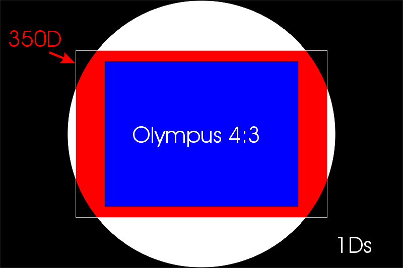

Brevissimamente. Ci sono due tipi di fisheye: circolari e diagonali.
Quello che hai preso 'per sbaglio' su Ebay è diagonale. Si ottengono i 180° di copertura ma solo su pellicola 24x36 (o su una fotocamera con un sensore altrettanto grande - attualmente solo Canon le commercializza).
Per visualizzare il risultato che avresti sulla tua D70 con l'obiettivo in questione devi considerare le foto che ti ha postato l'utente XXX e immaginare di ritagliarne la parte centrale. In quel modo hai una copertura molto inferiore e anche l'effetto di distorsione in buona parte va a farsi benedire.
Nikon, che ancora non sforna fotocamere con sensore 24x36, per ovviare a questo inconveniente ha commercializzato un fisheye diagonale adatto alle proprie fotocamere digitali. E' appunto il 10.5DX Wink
Le foto che hai postato tu invece sono scattate con un fisheye circolare. Per capire cosa produce un fisheye circolare basta dai un'occhiata all'immagine in allegato. L'avevo disegnata per spiegare la stessa cosa ad un'altra persona.. Le dimensioni del sensore della D70 sono molto simili a quelle di una 350D, è appena più grande. Il grosso fotogramma nero che vedi sotto è quello di una Canon 1Ds (identico per dimensioni a quello di una 5D o alle dimensioni di un normale fotogramma formato Leica - pellicola).
L'immagine comparirà nello spazio bianco! E' un vero e proprio cerchio inscritto nel rettangolo, che sarebbe appunto il fotogramma. Se usi una digitale con un sensore più piccolo del fotogramma 24x36 ottieni quegli angoli bui Smile L'effetto di distorsione resta comunque un po' più evidente rispetto a quello di un fisheye diagonale 'croppato' ma devi sopportare gli angoli neri!
Ultima nota: sulla D70 se monti un obiettivo su adattatore (o anche un vecchio Nikon AI) perdi l'esposimetro, devi essere in grado cioè di scegliere un'accoppiata tempo-diaframma adatta. Se hai un minimo di esperienza non è una cosa improponibile, anzi. Tanto più che puoi fare tutti i tentativi che vuoi a costo zero Smile Quello che 'paghi' è il tempo necessario.. se perdi le foto per questo motivo la cosa diventa molto poco divertente...
Sulle Nikon 'pro' o 'semipro' (D1, D1x, D1H, D2H, D2x, D200) questo inconveniente non capita.
