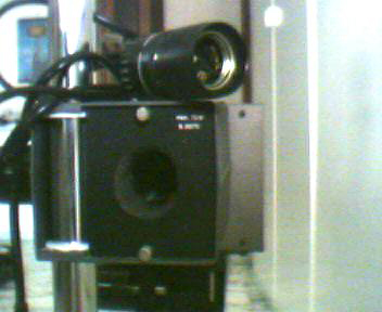

Il fatto è che dietro la testa dell'ingranditore c'è il "buco" dove si mette il porta lampada (quello dove si avvita la lampadina). Il buco in questione è giusto del diametro del portalampada (immagino per mantenere fermo il tutto e per non fare uscire la lampadina, e le normali lampade a incandescenza non entrano là dentro! Quindi ho pensato dovesse avere una forma più allungata, se non riesco a farla entrare da dietro devo smontare un'altra volta tutto quanto e ficcarla dal davanti, ma mi sembra strano... Ti allego anche qualche foto per farmi capire meglio.
Ad ogni modo... Qualora riuscissi a mettere una normale lampadina da 75w opaca (di quelle normalissime al tungsteno circolari) dovrebbe funzionare, mi dici, no?

Hummm, Grat Grat la foto non è molto chiara.
Da me la lampada si avvita dall'interno e ha dimensioni identiche alle normali lampade al tngsteno.
Forse per il durst le cose vanno in modo diverso.
Hai provato con una lampada presa a casa ???
Hai specificato nell'ordine che la lampada serve per un durst ???
Se mi dici che le lampade non ci vannno, mi fai venire il dubbio che possa usare una lampada alogena, la cosa pero mi stupirebbe.
Magari usa una lampada ad attacco grosso ma del tipo piccolo. Anche questo pero sarebbe diffice, ma non impossibile.
Stavota mi becchi impreparato Crying or Very sad

Dopo un'attenta verifica, ho trovato il modo di togliere uno sportellino da dietro e inserire una normale lampadina (di quelle opache - ho usato una Philips Softone da 60W) e sembra che tutto funzioni. Scusami ma per me è stato difficile capire dove mettere le mani, mi dispiace averti fatto perdere del tempo...
