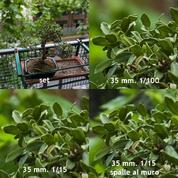

MessaggioInviato: Ven 16 Mgg, 2008 5:07 pm    Oggetto: Rispondi con citazione
renpasa ha scritto:
Premesso che io mi ritiro prima vorrei vedere delle foto fatte a mano libera con un tempo di 1/18 di sec. o simile.........e senza imbrogliare Very Happy
Lanciamo il concorso l'uomo-manfrotto? Mi sa che non ho più l'età per vincere... Very Happy
L'ultimo scatto è fatto con le spalle appoggiate al muro. Scatti con la 5D, quindi FF. Zoom 16-35mm. a 35mm.
 Dimensione:  190.8 KB
 Visualizzato:  File visto o scaricato 756 volta(e)
