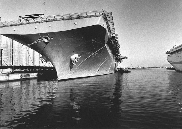

MessaggioInviato: Gio 25 Gen, 2007 9:11 am    Oggetto: Rispondi con citazione
ldani ha scritto:
Riepiloga con tutti i dati:
- Marca/modello pellicola
- Trattamento per lo sviluppo
- Formato
- Dimensioni finali stampa
- Marca/modello/gradazione carta
- Tempo/diaframma/obiettivo ingranditore
- Tempo/marca/modello sviluppo
- Kodak Tmax400
- non so, non l'ho sviluppato io (non ho ancora la tank Trattieniti )
- 35mm
- 13x18
- Ilford Multigrade RC satinata (utilizzata senza filtri, suppongo sia 3)
- 25 sec f8 neonar50f3.5 (lo devo cambiare)
- 1m 30s tetenal eukobrom in 1+9
La sessione è durata poco perchè senza marginatore non riuscivo a mettere bene la carta: devo assolutamente procurarmene uno... infatti la foto che allego ha l'orizzonte leggermente storto e un pezzo di nave tagliato, cose che nel negativo invece sono a posto. Questo perchè non riuscendo mai a mettere la carta parallelamente dovevo ingrandire di più ed uscire un po' dai bordi della carta.
La scansione, la foto e la stampa non sono nulla di che, ma per me essere riuscito a farla venir fuori è già un miracolo Very Happy
 Dimensione:  88.44 KB
 Visualizzato:  File visto o scaricato 383 volta(e)
Le mie foto sono qui
Tomash
Iscritto: 21 Giu 2005
Messaggi: 11773
MessaggioInviato: Gio 25 Gen, 2007 9:30 am    Oggetto: Rispondi con citazione
Be, potevi fare alla vecchia, come facevo io prima di avere un marginatore, mettevo il filtro rosso all'obiettivo e posizionavo il foglio, quindi si commuta il timer, si toglie il filtro rosso e si espone.
Questa tecnica andava bene con il mio primo ingranditore, un Krokus, che aveva la base color legno e il foglio illuminato dalla luce rossa si vedeva benissimo.
Certo un marginatore è infinitamente più comodo e diventa indispensabile se si vogliono fare i bordi bianchi o quando si comincia ad usare la carta baritata che non c'è dubbio che stia piana da sola.
Ecco, però, prendine uno un po fighetto, il classico Meopta bello ed economico è un delirio.
Dimenticavo, la stampa mi sembra molto buona, sei sulla buona strada Ok!

MessaggioInviato: Gio 25 Gen, 2007 9:49 am    Oggetto: Rispondi con citazione
Concordo con Tomash per:
La stampa sembra buona anche a me, immagino dal vivo sia anche meglio visto che la superfice della ilford satinata non è niente male. Solitamente le stampe in serie quelle che non meritano ingrandimenti anche io le metto su 13x18 Multigrade RC senza filtro multicontrast e devo dire che mi piacicono parecchio.
Concordo con il marginatore non risparmiare sarebbero soldi buttati cerca magari usato un marginatore di qualità. Intendiamoci il meopta il suo onesto lavoro lo fa, velocizza il processo di posizionamento della carta, fa i bordini bianchi, ecc. Però secondo me non vale i soldi dell'acquisto nuovo. Se lo trovi a 15-20euro puoi prenderlo tranquillamente.
Secondo me, infine, non ha senso, per le prime sessioni, fare mattina avrai tempo e modo di fare tardi (o presto) quando avrai esperienza e da un negativo vorrai tirare fuori una stampa perfetta.
