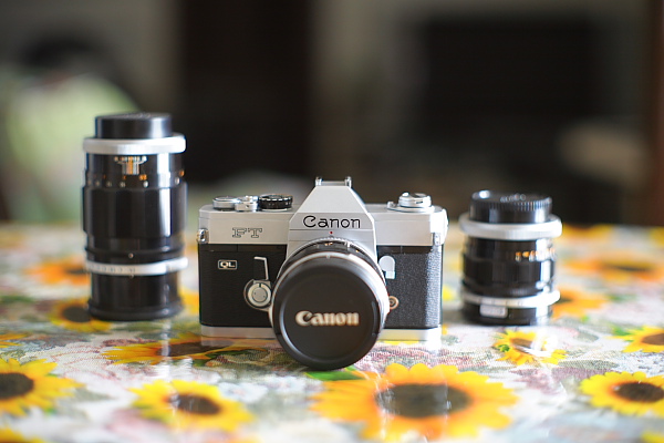

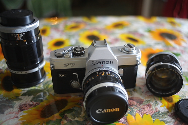

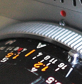

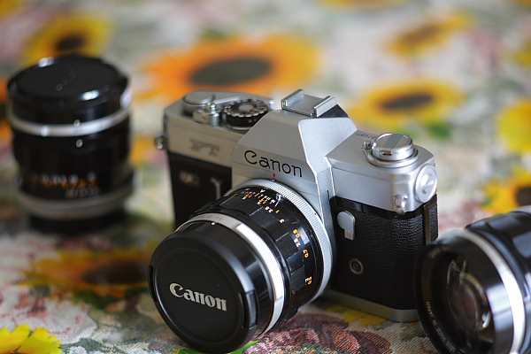

Ho fatto qualche scatto con alcuni vetusti FL (il 35 2.5, 135 2.5 e 58 1.2) sul sensore della 5D ....tenendo le lenti a mano premute contro la baionetta, quindi niente adattatore.
Tutti scatti alla massima apertura + uno a f.2 per il 50 1.2
Vi mostro i risultati. Smile
IMHO le lenti son belle ......a fronte di spese irrisorie (molto meno degli FD) forse potrebbero trovare nuova vita sulle nuove EVIL senza specchio che stanno invadendo il mercato. Smile
Certo non sono di ultima generazione .....risalgono agli anni '60. Credo che molti FD abbiano una resa piu' vicina al gusto moderno (lenti asferiche, anti riflesso migliore ecc.)
P.s: Qui' c'e' anche qualche scatto con l'FL 50 1.4:

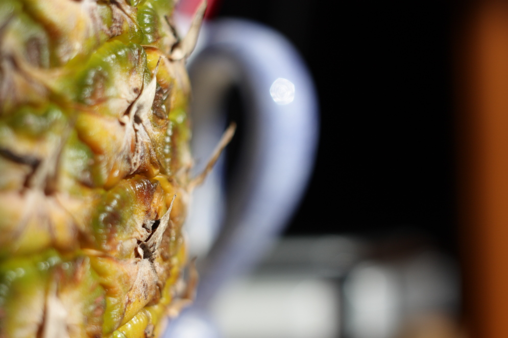

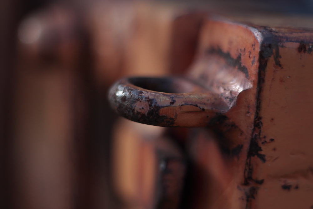

Oggi mi è arrivato l'adattatore senza lente di Lolli Adriano, ho montato il 50 f 1.8 fd sulla 450 e mi stò divertendo come un matto a fare delle macro casalinghe! La distanza min di messa a fuoco è circa di 25 cm quella massima di 40 circa, la profondità di campo è nell'ordine del millimetro direi. Domani se c'è il sole posto qualche esempio decente.
Ovviamente fuoco misto tra manuale e manuale "davvero" ovvero muoversi avanti e indietro come nella macrofotografia, diaframmi a ghiera, macchina impostata su TV e praticamente unico controllo da macchina il tempo.

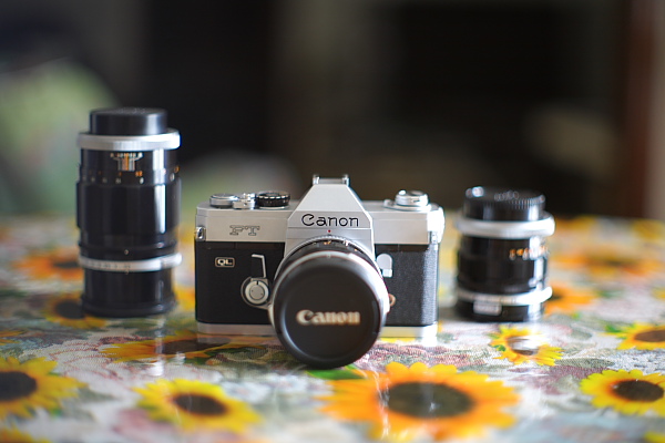

magno.f
Iscritto: 08 Feb 2010
Messaggi: 231
MessaggioInviato: Sab 06 Nov, 2010 9:41 pm    Oggetto: Eos FD Rispondi con citazione
Ecco alcuni esperimenti scattati in raw e sviluppati con qualche aggiustatina qua e là con DPP. Macchina 450d, FD50 f1.8, adattatore senza lente Lolli impostazioni varie.... Ringrazio in anticipo per consigli e valutazioni Ok! !
