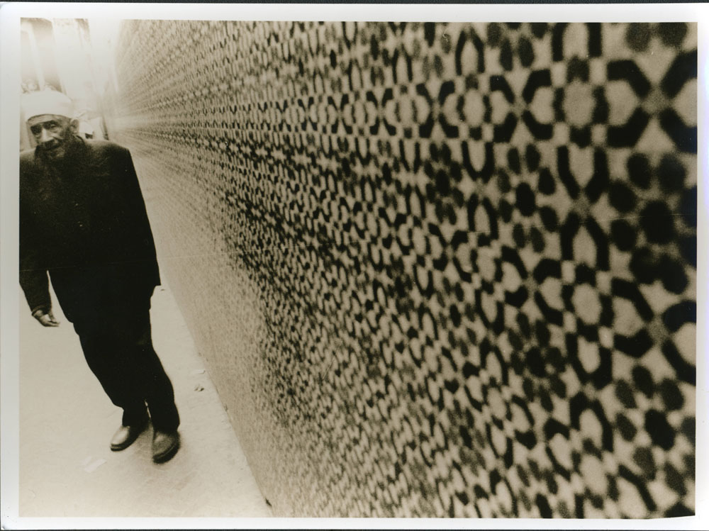

Allego la stampa.
La riga è lunghissima: copre 4 negativi in fila.
Per questa stampa non ho usato nessun filtro.
L'ho tenuta sotto l'ingranditore per circa 100 secondi.
p.s: non badate all'omino storo e alla mascheratura sbagliata.La rifarò quando elimino la riga

FrenkPeretta
Iscritto: 19 Feb 2007
Messaggi: 185
MessaggioInviato: Mer 16 Gen, 2008 12:05 pm    Oggetto: Re: negativi rigati Rispondi con citazione
scusate l'insistenza con cui ripropongo questo post ma ho 4 o 5 negativi con la stessa riga che vorrei stampare.
non c'è modo si risolvere, secono voi il problema? almeno capire da cosa dipende per evitarlo la prossima volta.

claudiom
Iscritto: 05 Lug 2004
Messaggi: 5442
MessaggioInviato: Mer 16 Gen, 2008 1:08 pm    Oggetto: Rispondi con citazione
Non tolgo la polvere dai negativi, faccio in modo che non ce ne sia, al massimo soffio con la peretta senza pennellino, dal 1970 circa non tocco un negativo sull'emulsione, i negativi non li tocco con nulla, nè bagnati nè asciutti.
Riga di polvere trascinata in fase di lavaggio, lato supporto, secondo me.
ciao claudiom
ciao claudiom
a questo proposito un altra domanda: nell'inserimento della pellicola nella spirale c'è un verso da preferire?mi spiego:l'emulsione deve stare verso l'interno o verso l'esterno?
secondo te con il pennellino è possibile recuperare quella stampa?
claudiom
Messaggi: 5442
MessaggioInviato: Mer 16 Gen, 2008 3:26 pm    Oggetto: Rispondi con citazione
La pellicola all'interno, non so perchè ma ho sempre fatto così.
Stampi a condensatori?
Il passaggio a luce diffusa su righe tenui fa insperati miracoli.
Altrimenti non c'è problema, radio (o mp3, secondo l'età) pennellino e buon inchiostro da ritocco e in un quarto d'ora è tutto finito, canticchiando.
Il problema grosso del ritocco sono le belle righe bianche che attraversano tutto un cielo grigio tenue e senza nubi, e tutte le righe e i puntini neri.
:)ciao claudiom
si stampo a condensatore e non ho modo di provare la luce diffusa
scusa ma se dici che è un granello di polvere trascinto in fase di lavaggio in cosa ho sbagliato?io lascio la tank sotto acqua corrente per una ventina di minuti dopo aver fatto 3 o 4 scecherate.

Non imputerei la colpa ad un granellino di polvere ......non credo possa acquisire tanta eneria da graffiare la pellicola.
Semmai qualche errore in fase di caricamento/estrazione della pellicola ....bo!
Cmq io lavo seguendo il metodo ilford ....molto delicato (si basa su una serie di ribaltamenti). Ed i miei negativi vengon fuori puliti. Niente shecherate o acqua dal rubinetto.
Circa il verso dell'emulsione nella tank, penso proprio che la spirale di pellicola tenda ad allargarsi. Quindi mettendo l'emulsione verso l'esterno i bordi premerebbero contro la spirale in plastica e lo sviluppo/fissaggio potrebbero non agire bene. Vabè che ai bordi non c'e' nulla di importante .....
