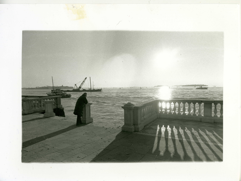

MessaggioInviato: Mer 16 Apr, 2008 5:16 pm    Oggetto: Rispondi con citazione
Mi sono divertito un casino Very Happy
I risultati lasciano a desiderare, ma ho già capito un pò di cose e la prossima volta penso di riuscire a evitare qualche cazzata Smile
Grazie ancora a tutti

MessaggioInviato: Mer 16 Apr, 2008 5:33 pm    Oggetto: Rispondi con citazione
Vedere, vedere, vedere...
notchosen
Iscritto: 20 Mar 2007
Messaggi: 2628
MessaggioInviato: Mer 16 Apr, 2008 6:23 pm    Oggetto: Rispondi con citazione
Ok... Mi nascondo
