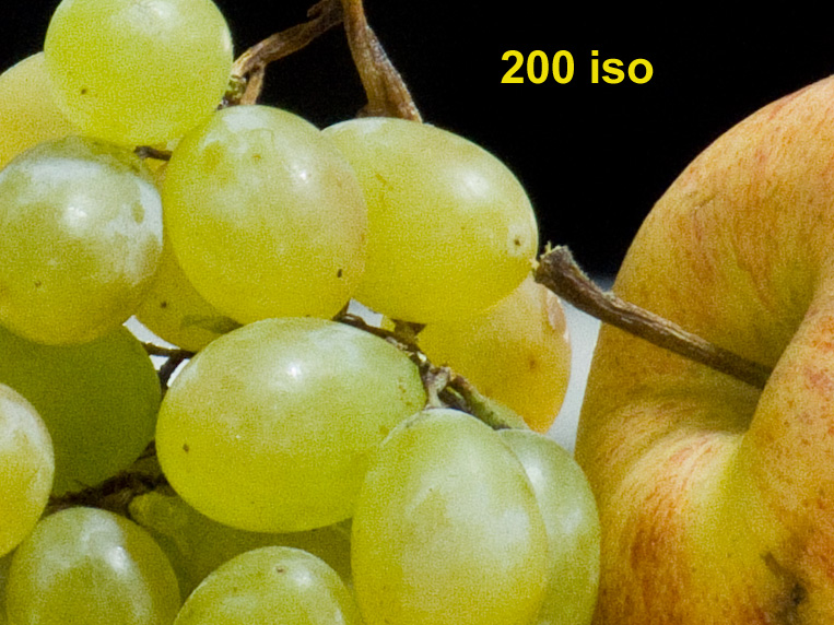

Guarda che grana esce con la s9600 a 80 e 200 iso, con le impostazioni di default di camera raw (foto con luce al neon + flash), i crop sono al 100%:
iso 80/200
f6.4
55mm reali (circa 260mm equiv.)
flash
formato raw 9.1 megapixel
 Dimensione:  193.32 KB
 Visualizzato:  File visto o scaricato 884 volta(e)
 Dimensione:  191.75 KB

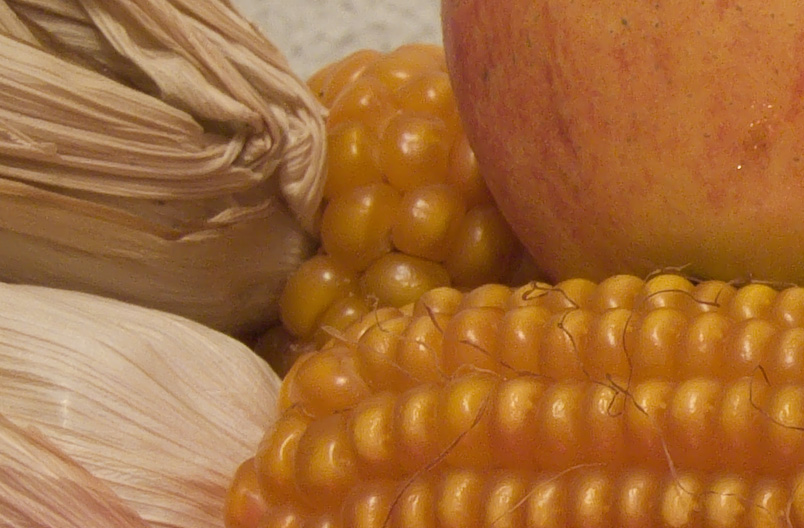

Ho provato a seguire tutti i vostri consigli, f/5, 100 iso, riduzione del rumore con i parametri consigliatimi da coccobell e il risultato è nettamente migliore rispetto alla prima immagine che ho postato. Dovrei provare ancora solo più in situazioni di luce più facili, e credo a questo punto che avrò raggiunto il limite tecnologico della macchina.
Che mi soddisfa già più di prima, ma ancora troppo poco. Come giustamente mi fate notare, è poco più che una compatta.
Vedere l'immagine di Finepix mi conferma che la mia macchina non è difettosa ma che (mi sono/avete convinto) per il risultato che voglio ottenere le bridge non sono così indicate. Il rumore che vedo nel crop di Finepix mi sembra infatti assolutamente paragonabile a quello che osservo nei miei.
p.s.
Se devo essere sincero, non mi aspettavo così tanta differenza di rumore tra 100 e 200 iso!
100 iso
f/5
2s
 Dimensione:  142.94 KB
 Visualizzato:  File visto o scaricato 878 volta(e)
200 iso
f/5
1s
 Dimensione:  168.43 KB
PaP VaV

tra l'altro sebbene più rumorosa la foto a 200 iso mi piace decisamente di più perchè è molto meno morbida. I contorni delle brattee della spiga di mais in secondo piano sono quasi fastidiosi da vedere nel crop a 100 iso...
PaP VaV
Raffaele Pezzella
Iscritto: 21 Lug 2005
Messaggi: 5842
Località: Caserta
MessaggioInviato: Lun 06 Ott, 2008 10:19 pm    Oggetto: Rispondi con citazione
L'avevo notato anche io Smile
