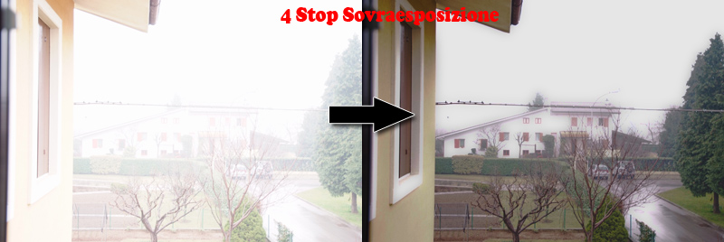

Filip ha scritto:
BiJeiTi ha scritto:
con il mio monitor non vedo i tetti bianchi...l'unica cosa che vedo bianca è il tavolino in primo piano in basso a dx...
Ok.. allora, per per la precisione, sia il tavolino che i tetti sono 253/253/253. Rimane il fatto che sui tetti non ci sono dettagli prima e che ci sono dopo.
Insomma, senza sottilizzare, si potrebbe vedere un jpeg sulla quale si riesce a far emergere dettagli in zone dove non ce ne sono? o meglio.. dove l'occhio non li distingue? Smile
Ok, concordo che sul tavolino c'è 253/253/253, infatti si vede la differenza fra il tavolino e lo sfondo della pagina, ma i tetti sono più suri e soprattutto non sono una chiazza omogenea come il tavolino, invece se vai a vedere i tetti e muovi il "preleva colore" trovi molta più variazione. Ed è proprio a partire da questa variazione che escono i dettagli.
Comunque senza sottolizzare su un file ridotto per il web di un jpg da almeno 5mb, come detto prima provvederemo in una giornata migliore a fare un jpg di test più convincente.
Comunque, resta il fatto che da un jpg bianco non si può recuperare niente. Ci devono essere delle piccole sfumature...
Edt: visto che comunque avevo fatto anche lo scatto a +4Ev, lo allego per completezza, forse questo si avvicina di più a quello che vi aspettate.
Avevo messo solo quelli a +3 perché avevano una migliore fedeltà cromatica.
Sovraesposizione 4 Stop DR400%
 Dimensione:  84.78 KB
 Visualizzato:  File visto o scaricato 2192 volta(e)

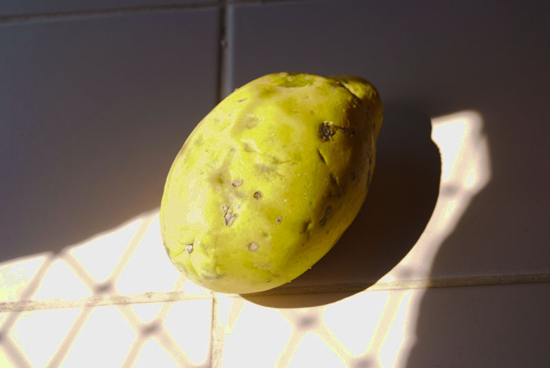

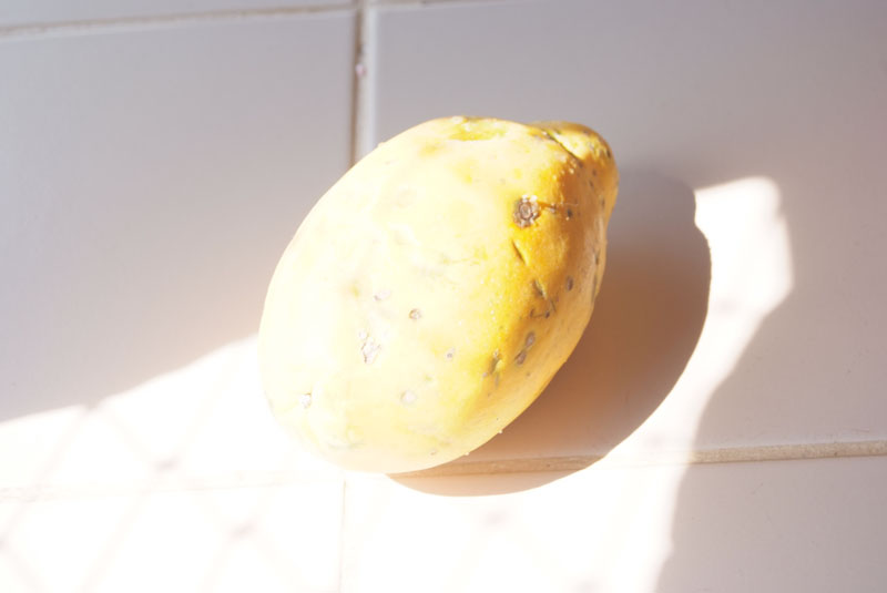

Oggi pomeriggio ho provato a fare 1 scatto in balcone a un bella papaya presa in cucina...
Ho settato tutto su std, col DR a 400%, il resto STD.
Poi ho impostato +3EV e ho scattato in matrix.
Naturalmente tutto in JPEG, non in RAW!
Ho importato su LR e senza tante sofisticazioni ho recuperato i 3 stop in exposure, ridotto un po' il brightness e recuperato un po' di Vibrance (cioè la saturazione intelligente che non clippa i canali), tempo di lavoro pochi secondi letteralmente.
Il risultato è che il recupero in JPEG è molto buono (chiaramente la foto non è "perfetta"), ma si vedono moltissimi particolari che "a occhio nudo" quasi non si vedevano nella foto originale, compresi i limiti delle piastrelle, l'ombra della rete e i dettagli del frutto. Chiaramente non eravamo a 255/255/255 sennò non si recuperava nulla, ma non ci eravamo perchè la S5 l'ha impedito, qui stà il nocciolo della questione!
Complimenti S5!!
NB le foto postate sono super-compresse, ho un po' esagerato...sono solo 50k, ma mi sembra che rendano l'idea

Molto interessante!
Comunque sul manuale di istruzioni della s5 è riportato che la compensazione dell' esposizione funziona bene solo nei modi di misurazione "spot" e "a preferenza centrale"
Siccome hai scattato in "matrix" potrebbe anche darsi che la macchina non è riuscita a sovraesporre perfettamente a +3EV.

mik75 ha scritto:
Molto interessante!
Vero, però ho fatto anche una foto "normale" e i valori di esposizione sono esattamente 3 stop più bassi.
Quindi, puoi stare tranquillo, sotto questo punto di vista la prova è corretta.
