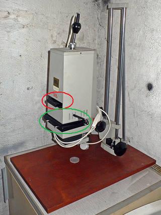

Ho un vecchio Crocus 66 color st...in teoria c'è la lampada, un cassetto vuoto, il condensatore e poi due vetrini tra i quali va inserito il negativo...credo! Mah Nella foto vedete lo stesso modello del mio...nel cerchio rosso c'è il cassetto che non so a che serve in quello verde i due vetrini che mi hanno detto servire per mettere i negativi, in mezzo il condensatore (credo) e sopra ovviamente la lampada...mi hanno spiegato male? Come si usa? A cosa serve quel cassetto? E' incastrato e non si toglie facilmente ma se servisse per i filtri potrei anche toglierlo...
In rosso il cassetto sconosciuto, in verde i portaobbiettivi
 Dimensione:  24.66 KB
 Visualizzato:  File visto o scaricato 1244 volta(e)

Non ho mai visto l'ingranditore in questione ma quel cassetto è sicuramente per i filtri

Quindi il cassetto a metà è per i filtri...come supponevo...ma se non uso filtri posso toglierlo? Ed è normale che la pellicola dei negativi vada messa tra due vetrini?

Se lo togli esce la luce...... va tenuto inserito anche se vuoto.
Il negativo va tra i due vetri

MessaggioInviato: Gio 11 Giu, 2009 12:45 pm    Oggetto: Rispondi con citazione
Il cassetto porta filtri va tenuto sempre inserito, al limite lasciandolo vuoto: se lo togli diventa una feritoia che fa uscire luce.
Il portanegativi può avere i vetrini come non averli. Se li usi, controlla che siano privi di graffi e perfettamente puliti.

Grazie a tutti...pensavo di toglierlo perchè non faccia ombre e di tappare la ferritoia in qualche modo...vedrò ma penso di lasciarlo su...a quanti watt è la lampada opalina per gli ingranditori? I vetrini ci sono e non si può toglierli, li ho puliti il più possibile ma è impossibile eliminare tutta la polvere, qualche granello rimane...farò finta sia un effetto... Very Happy

Se il cassettino dei filtri è incastrato smonta l'ingranditore e controlla come è montato il condensatore. A me era successo su un meopta, il condensatore montato al contrario andava a bloccare i cassettino.
Non è questo il caso...è bloccato perchè è vecchio e la leva di chiusura si è arrugginita...
Mi ero perso che il cassetto era bloccato. Ops
Se è per la ruggine potresti andarci delicatamente con un comune spry anti ossidazioni.
