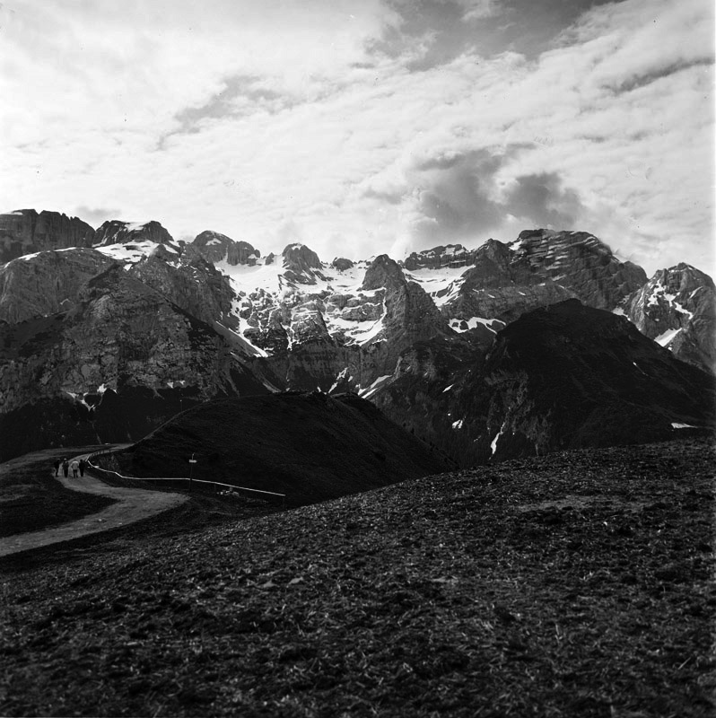

con fotosciop e qualche bestemmia na smacchiata gliela dai Ok!
scusami se ho abusato con le curve e livelli Ok!

Riesumo l'argomento poiche ieri ho sviluppato una pellicola 120 anche io ed ho avuto lo stesso problema. Non mi era mai capitato in vita mia ed ho sulle spalle oltre 300 rulli sviluppati di cui almeno 100 in formato 120. Allora mi viene in mente che esisteva un post di Paolo sull'argomento e, dopo un "cerca", scopro che il problema si è verificato nelle stesse condizioni, ossia Rollei ortho 25 e POTA. Premetto che è la prma volta che uso il POTA ma credo che il problema non sia questo ma risieda nelle tensioni superficiali che il supporto della Ortho 25 crea. Ora ho ancora un rullo da sviluppare sul quale ho una foto irripetibile e ho il terrore che le bolle intelligenti andranno a cadere su quel fotogramma. Non sò che fare. Stavo pensando ad un prebagno in acqua distillata con violenti scuotimenti della spirale sul piano per cercare di bagnarla tutta. Altro non mi viene in mente. Qualcuno ha un'idea ?

Verifica effettuata, funziona !!!
Teoria (almeno secondo me): le bolle si formano e permangono perchè il supporto delle rollei è diverso, ha più nervo e questo fa si che le bollicine abbiano vita lunga. Come eliminare ciò senza ricorrere ad additivi chimici ? Ho pensato che una bolla permane poichè il velo che la forma ha la forza sufficiente per contrastare le forze contrarie. Allora mi sono detto: se allungo il perimetro della bolla questa avrà meno forza e dovrà scoppiare più facilmente. Come fare questo: se riuscite a convincere la vostra spirale e gli dite "lo famo strano", inserite la pellicola al contrario, ossia con l'emulsione verso l'esterno. In questo modo aumentando la curvatura sul lato emulsione e snervando il supporto, le bolle hanno vita breve. Ho sviluppato il secondo rullo, tenedo lo stesso comportamento del primo, ed inserendo la pellicola al contrario. Risultato: nessuna bolla, sviluppo perfetto come il solito. Potrà anche essere Chiappette ma non credo. Qualche fondamento la mia tesi ce l'ha. Ora non ho altro rulli di Ortho 25 per fare altre prove. Sarebbe interessante che altri che hanno avuto lo stesso problema sperimentino questa tecnica per verificare se funziona sistematicamente.
