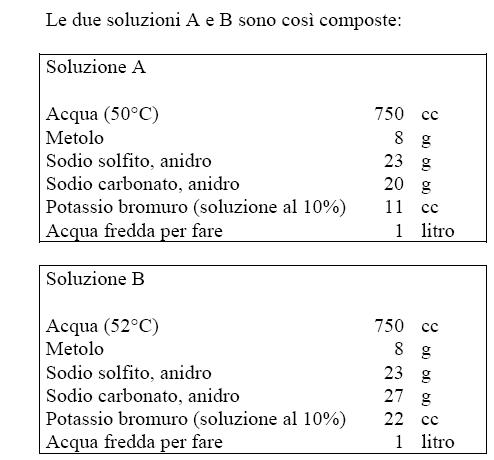

Credimi Claudio, dai un'occhiata alla soluzione B del pdf Wink
Clicca qui! ...e qui!

MessaggioInviato: Mer 05 Ago, 2009 8:39 pm    Oggetto: Rispondi con citazione
Si... sull'errore di redazione del pdf (l'excel è corretto) non ci piove...
sotto riporto l'evidenza delle cose...
Che un po' di metolo serva a migliorare le prestazioni dell'idrochinone era cosa per fortuna appresa tempo addietro, ma una rinfrescata fa sempre bene. Wink
 Dimensione:  37.05 KB
 Visualizzato:  File visto o scaricato 3298 volta(e)

Avete palesemente ragione sul file pdf del mio circolo (il file excel è giusto), mai mai mai fidarsi degli ingegneri...tocca fare tutto a me, là dentro, che vergogna.

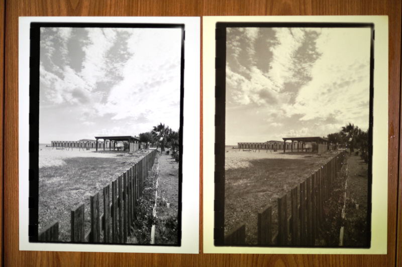

Rivelato per 12 minuti... paura! Smile ora le stampe sono a fare il loro lungo bagnetto, dato che la baritata merita rispetto Wink
Stavolta l'effetto lith è venuto fuori... eccome se è venuto fuori...
Ho fatto due stampe dello stesso negativo, una tradizionale (dove ho dovuto dare anche una bruciata di uno stop circa al cielo) che è parecchio "neutra", l'altra (la lith) ha assunto una colorazione giallina ed ha un contrasto "tutto suo", leggibile nel cielo senza dover eseguire bruciature/mascherature... appena posso posto i risultati Smile

MessaggioInviato: Gio 06 Ago, 2009 6:08 pm    Oggetto: Rispondi con citazione
Eccole... ad asciugare... side by side Wink
 Dimensione:  104.72 KB
 Visualizzato:  File visto o scaricato 3225 volta(e)

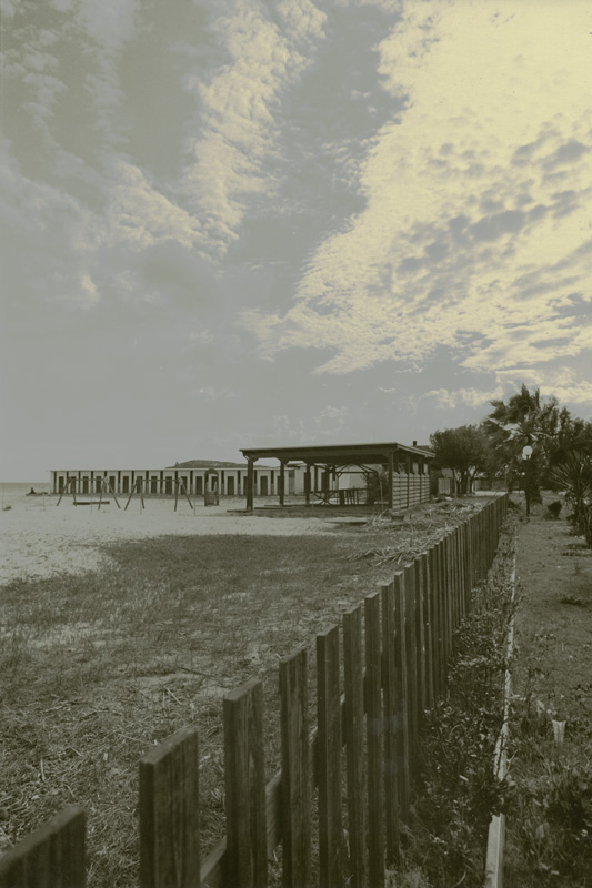

PS: allego una scansione della stampa "lith" (posso permettermi di definirla lith?) che avevo postato in anteprima mentre asciugava.
Dal vero è meno definita e contrastata... un po' più moscia di quanto non mi abbia restituito lo scanner.
 Dimensione:  146.35 KB
 Visualizzato:  File visto o scaricato 3141 volta(e)

MessaggioInviato: Lun 10 Ago, 2009 11:17 pm    Oggetto: Rispondi con citazione
davvero strano il risultato Diabolico

MessaggioInviato: Mar 11 Ago, 2009 5:33 am    Oggetto: Rispondi con citazione
Da quel che ho visto/capito Irving Penn non ha mai usato tecniche particolari, ma usato al meglio tecniche collaudate, sia nel B/N che nel colore.
Anche i platini sono "normali", ma con una messa a registro molto tecnologica.
Penso perciò che usasse sviluppo normale e sbianca normale, ma in un grande laboratorio che permettesse molte bacinellone anche per lavaggi intermedi.
http://www.christies.com/LotFinder/lot_details.aspx?intObjectID=4972041
http://www.amazon.com/gp/product/images/0821227874/ref=dp_image_0?ie=UTF8&n=283155&s=books
cià
c.
ps nella stampa proposta un colpetto di sbianca generale (poco poco per non bruciare tutta la nuvola) la mette in quadro.
Vedo delicata la sbianca parziale che secondo me la farebbe scivolare nel troppo pittoricistico
pps mi chiedo che commenti avrebbe nella sezione paesaggio :-)
