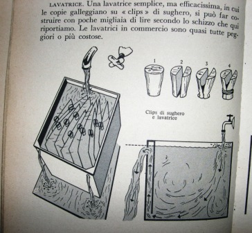

inattinico
Iscritto: 17 Gen 2009
Messaggi: 142
MessaggioInviato: Gio 18 Mar, 2010 8:29 pm    Oggetto: Rispondi con citazione
E se ti serve una lavatrice non farti incantare dalle "turbo..." etc. etc. (turbo minch***e, come direbbe l'On. Cetto Laqualunque Very Happy )
Gua' che bella questa:
(a me coi sugheri del Raboso vi' che 'na meraviglia ... Mò ce provo cor Barolo ... Very Happy )
Inizialmente adeguai una vasca in plasticone duro regalatami dal pizzicagnolo, quelle nelle quali i commessi ci portano le mozzarelle di bufala... poi ho optato (data la durezza della plastica cogli urti poteva rompersi/forarsi) con un bel cestello in plasticone morbido e indistruttibile comprato all'ikea per 10€ (quello per la biancheria o roba simile, 40x80x60). riempi e poi a filo d'acqua, stando attenti a non fare appiccicare le stampe...
Also sprach Feininger (1960 ca.)
Saluti, G.
 Dimensione:  58.4 KB
 Visualizzato:  File visto o scaricato 1432 volta(e)
notchosen
Iscritto: 20 Mar 2007
Messaggi: 2632
MessaggioInviato: Gio 18 Mar, 2010 9:20 pm    Oggetto: Rispondi con citazione
Io non so che tappi avete tu e Feininger, dopo che i miei mi hanno sporcato una stampa non li ho più usati...
In compenso quel libricino è proprio ben fatto Smile
inattinico
Messaggi: 142
MessaggioInviato: Gio 18 Mar, 2010 9:47 pm    Oggetto: Rispondi con citazione
No, ti prego, non dirmi che le hai pinzate dalla parte del tappo che stava ammollo nel vino! Avrai avuto le stampe lavate ma virate rosso tanninico Smile
Scherzo. E' vero, il tappo può lasciare strani aloni che finché si limita al bordo bianco da rifilare e non cola, poco rileva. comunque ho voluto postarlo come esempio per un punto di partenza (un mio amico usa i galleggianti della canna da pesca quelli colla mollettina, per intenderci ... se il foglio è grande due o più galleggianti/sugheri).
Comunque se proprio si vuole restare ai sugheri, esistono quelli vergini da imbottigliamento che te li tirano addosso.
Insomma, tutto 'sto discorso per dire: organizzatevi.
Ciao,
Giovanni.

notchosen
Messaggi: 2632
MessaggioInviato: Gio 18 Mar, 2010 9:59 pm    Oggetto: Rispondi con citazione
Sisi ho usato quelli vergini ovviamente, ho già abbastanza rogne per andarmene a cercare di nuove Very Happy
Buona idea i galeggianti, io pensavo anche a dei palloncini...

inattinico
Messaggi: 142
MessaggioInviato: Ven 19 Mar, 2010 12:32 am    Oggetto: Rispondi con citazione
Shedar ha scritto:
Avvolgi i tappi nel cellophane ... Smile
Ottima osservazione.
Variante nastro isolante sulle punte del sughero a contatto colla carta (io ho sottinteso baritata dall'inizio ... colla poly nema problema)
Cià, G.

impressionando
Iscritto: 22 Mar 2005
Messaggi: 9100
Località: Reggio nell'Emilia
MessaggioInviato: Ven 19 Mar, 2010 8:39 am    Oggetto: Rispondi con citazione
Vedo che è piaciuto a tutti....
Quel robo provai pure io a realizzarlo..... a me non si lavava la carta sotto il tappo e ingialliva inesorabilmente sopo qualche mese. Usai allora delle pinzette dentate (almeno tre per foglio che lasciavano un segno sulla carta per la "morsicata" ma nessun colore) che legavo a dei traversi che appoggiavano al bordo della vasca. Il rubinetto aperto è comunque poco efficacie, spruzzone, rumoroso e sprecone.... arrivai a perfezionare con getti da irrigazione che imprimevano una certa spinta verso il basso. In questo modo la carta "svolazzava" di più e dava l'impressione di lavarsi meglio.
Da dire che con una lavatrice in cui la carta appoggia sul fondo soffre meno le tensioni.
Clicca qui! ...e qui!
Shedar
Iscritto: 06 Dic 2007
Messaggi: 3651
Località: Amena
MessaggioInviato: Ven 19 Mar, 2010 8:49 am    Oggetto: Rispondi con citazione
Cellophanali e spostali ogni tanto. Smile
Pero' effettivamente sembra un gran spreco d'acqua. Forse meglio mettere uno di quei "cosi" da doccia sotto ed aprire poco il rubinetto ...
http://www.isaidrosanitaria.com/catalogo.php?&IdArticolo=334
Qui'
Qui'
impressionando
Messaggi: 9100
MessaggioInviato: Ven 19 Mar, 2010 9:46 am    Oggetto: Rispondi con citazione
Da dire che non è facile trattenere la carta.... il sughero ha la capacità di non essere mai scivoloso, le semplici mollette da bucato scappano dopo poco, incellophanando penso sia la stessa cosa.
