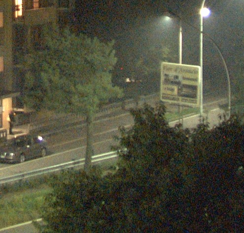

ecco altre prove serali eheheh...
non ho resistito e ho già provato a tirare il sensore.
l'esposimetro dava a iso400 4sec (anche se era un po' sovraesposta con questo tempo)...io l'ho scattata a 1 sec (dovrebbe essere poco più di 800 iso equivalenti dato che a 4 sec sovraesponeva un po')
ecco i dati exif
Model:FinePix S7000
DateTime:2005:09:27 21:45:14
ExposureTime:1.10sec
FNumber:F2.8
ExposureProgram:P
ISOSpeedRatings:400
ExposureBiasValue:-2.0
MeteringMode:Multi segment
FocalLength:7.80mm
White Balance:Auto
Flash Mode:disable
Focus mode:auto
Picture Mode:program AE
direi che è si è comportata bene!non è stato filtrato lo scatto..sviluppato un s7raw a +1 di esposizione con dettagli hard in tiff 8bit e resize in gimp2
foto intera a 800+ iso equiv.

ecco un crop della foto a 6 mpx

coccobell anche a me come vedi sembra che "vignetti" la sera...pochino pochino...aspettiamo che ocio ci illumini e ci dica cos'è Smile

cmq credo che la spiegazione sia la seguente:
l'obbiettivo (la lente) è tondo, e più ci si avvicina ai bordi meno luce prende poichè di sera la luce è diffusa o artificiale (e quindi radiale dalla fonte e non parallela come quella solare).
il sensore è rettangolare e le zone meno illuminate e più vicino ai bordi sono quelle negli angoli.

penso che possa essere una spigazione.....ma in questo caso credo sia dovuto all'accoppiata diaframma chiuso e tempo di scatto troppo veloci,che uniti al tuo discorso hanno provocato tale fenomeno.........

La s7000, in condizioni di luminosità normale, non ha vignettatura visibile.
La vignettatura è visibile in condizione di luce estrema.
Nella foto di Coccobell (definire il mio comportamento poco gradevole, ti assicuro che è sempre poco elegante, ho dei problemi ed impegni personali che mi allontanano dal forum, ma se appena posso, contribuisco...) la forte luminosità dello sfondo, impone una considerevole sottoesposizione. Qui entra la splendida esposizione di Carne. Più che una vera e propria vignettatura da barilotto, siamo difronte ad una caduta di luce, messa in evidenza dalla sottoesposizione. Forte luce centrale che mette in crisi i bordi. Si tenga presente che le ottiche delle digitali, anche se hanno un angolo di campo paragonabile ad un 35mm, corrispondono, per prospettiva, a focali ben più corte. Questo favorisce il fenomeno della caduta di luce.
Un qualcosa di simile succede in alta montagna con le reflex munite di ottiche grandangolari e polarizzatore.

mmhh credo che invece si risolva chiudendo il diframma e come hai detto tu alzando i tempi... un po' a intuizione..

per il resto non saprei la sovraesposizione e data perche ho cercato di correggere la vignettatura con s7raw che ha accentuato il fenomeno....per me la caduta di luce potrebbe essere il diaframma non molto aperto che ha penalizzato l'immagine ....

coccobell sia tu che io nelle nostre foto notturne abbiamo scattato a f2,8..più aperto di così sviti l'obbiettivo:)

L'importante è non confondere la vignettatura intrinseca dell'obiettivo con il fenomeno della caduta di luce derivante dall'angolo di campo. Non è un caso che questi fenomeni si verifichino alle corte focali.
Provate ad andare in montagna, in una giornata di sole, con una reflex, un polarizzatore ed un 28mm. Basterà per vedere il fenomeno della caduta di luce derivante dall'angolo di campo.

La caduta di luce da angolo di campo, esaltata dalla sottoesposizione, rimane indifferente alla chiusura del diaframma, a differenza invece della vignettatura vera e propria.
