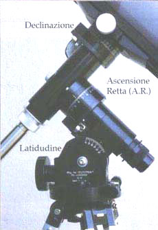

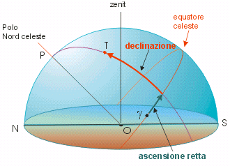

Le montature equatoriali (eq2, eq3, eq4, etc...) o "alla tedesca" sono delle speciali montature in cui l'asse principale su cui è imperniato tutto il gruppo ottico è regolabile in modo da poterlo rendere parallelo con l'asse terrestre.
Il grande vantaggio di un sistema simile è che con un solo movimento (quello appunto di rotazione attorno a questo asse) è possibile inseguire le stelle in maniera molto precisa e, come dicevo prima, senza che il campo inquadrato ruoti.
Le coordinate celesti sono Declinazione (equivalente ai meridiani terrestri) e Ascensione Retta (AR equivalente ai paralleli terrestri).
La montatura equatoriale quindi dotata di asse principale motorizzato si dice anche motorizzato in AR perchè quel motore permette il movimentodel gruppo ottico in quella direzione.
Col tuo manfrotto e il tuo 75-200 f2.8 Sbav la vedo dura.
Cioè il 75-200 può fare delle belle cose ma la focale così spinta richiede una monatura motorizzata (in AR Ops)

FotoFaz
Iscritto: 14 Giu 2005
Messaggi: 10181
MessaggioInviato: Gio 01 Dic, 2005 9:52 pm    Oggetto: Rispondi con citazione
Giusto per capire meglio quello che ho detto...
