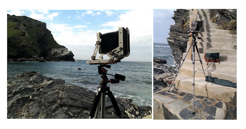

MessaggioInviato: Mer 25 Ago, 2010 5:19 pm    Oggetto: Rispondi con citazione
ecco le foto "dell'opera" finita:
Fasi di lavorazione grezza:
Particola della messa a fuoco "fine" manuale
POSTERO' ALTRE FOTO

Beh, complimenti per la macchina...
E visto che siamo in tema di "fai da te" ecco la mia (scusate la qualità fotografica e l'orizzonte storto Very Happy )

Intanto complimenti per le realizzazioni, veramente belle e, soprattutto divertente costruirsi la macchina.
Come ti è stato detto, la distanza dell'obiettivo dal vetro smerigliato e dal piano pellicola ad infinito è pari alla lunghezza focale, quindi se usi una focale 150, l'obiettivo metterà a fuoco ad infinito a circa 15 cm da questo piano, se vuoi ridurre la distanza del soggetto da infinito a X, dovrai allungare il soffietto e quindi aumentare la distanza dall'obiettivo dal vetro, comed el resto fanno tutti gli obiettivi. Se vedi poco sul vetro, ti consiglio di usare il panno nero e "assolutamente" una buona loupe che ti consenta una buona visione e una precisa messa a fuoco.
Buone foto.
