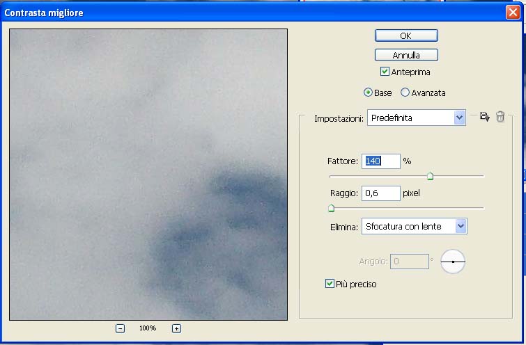

Ci sono due principali algoritmi di sharpening in PS: la classica Unsharp Mask (Maschera di Contrasto) e il nuovo Smart Sharpen.
Lo Smart Sharpen usa un algoritmo che è molto più avanzato di quello usato dalla vecchia Unsharp Mask (Maschera di Contrasto); la differenza pratica è che le immagini elaborate con lo Smart Sharpen hanno un aspetto più nitido ed hanno meno artefatti.
Io non uso più la Unsharp Mask (ho Photoshop CS2 e uso lo Smart Sharpening), ma Unsharp Mask è ancora l'algoritmo di sharpening più diffuso.
Sry la domanda idiota, ho la versione di CS2 in ITA: dove sarebbe il nuovo "Smart Sharpen"?
Grazie.

Gianca05
Iscritto: 01 Lug 2005
Messaggi: 612
Località: Ravenna
MessaggioInviato: Sab 22 Ott, 2005 3:03 pm    Oggetto: Rispondi con citazione
mascian ha scritto:
@ Gianca05...
LoL...ho postato senza vedere il tuo intervento.
Grazie.
mascian sarebbe il "Contrasta migliore"
 Dimensione:  68.08 KB
 Visualizzato:  File visto o scaricato 1741 volta(e)
Saluti, Giancarlo.
