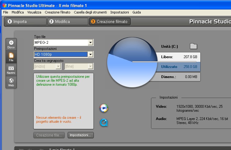

Pinnacle genera un file mpg adatto al fullHD.

consigli sempre mpg2 come tipo di file... o altro?
per creare il progetto Full HD devi preventivamente impostarlo
mi sembra che dica...
usa queste dimensioni dal prossimo progetto.
o lo si può benissimo impostarlo prima del rendering?
Usi cancellare i File ausiliari prima dl rendering? o no?
Metti la spunta su: Ricampiona sempre l'intero filmato.
Lo stesso progetto (in Full HD) se lo masterizzassi sul mi modesto masterizzatore avrei i mediocri risultati di cui ti parlavo?
