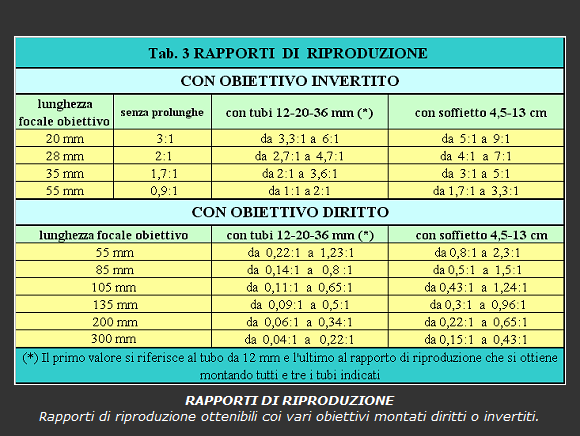

Il caro riccardino...non ha un esempio fatto con il mio ( e con nessun, a dir la verità ) 85...
però forse...che ne dici di questa?l'ho trovata girovagando sul web...potrebbe essermi d'aiuto...

Rapporti d’ingrandimento:
Ammettiamo che montiate un 50mm f1,8 e un tubo di prolunga da 25mm. In questo caso il rapporto d’ingrandimento alla minima distanza di messa a fuoco sarà dato dalla formula m=t/v-1 dove t è la lunghezza dei tubi di prolunga, e v è la lunghezza focale della lente. Sostituendo si ottiene 25/50-1 ossia 0,5 il che vuol dire che un millimetro nella realtà sarà visualizzato come 0,5 mm sul sensore pari ad un rapporto d’ingrandimento di 1:2. Per raggiungere il rapporto di 1:1 si devono aggiungere altri 25mm di tubi (ossia 50 mm di tubi in totale). Questa formula è in realtà approssimativa, poiché andrebbe calcolato il rapporto d’ingrandimento alla minima distanza di messa a fuoco con m=v/u dove v è la lunghezza focale e u è la distanza di messa a fuoco.
Da questo si capisce che applicare i tubi su un teleobiettivo non è facile perché, per raggiungere rapporti d’ingrandimento apprezzabili, bisognerebbe aggiungere diversi cm di tubi di prolunga.
Luminosità:
Aggiungere delle prolunghe alle lenti provoca una perdita di luminosità che può essere calcolata con la formula feff=f(1+m/P) dove feff è la focale effettiva, f la focale impostata sulla lente allo scatto, m il rapporto d’ingrandimento e P è il fattore di simmetria dello schema ottico della lente (che comunemente è 1), sostituendo con i nostri dati feff=f(1+0,5) ossia feff=1,5f cioè circa uno stop in meno.
Attenzione perché la pdc con i tubi di prolunga diminuisce notevolmente e per riuscire a mettere a fuoco l’intero soggetto si deve chiudere parecchio il diaframma.

2- Tubi di prolunga.
Li puoi montare vantaggiosamente sul 50mm (con ingr. max leggermente superiore all'1:1) e sull'85mm (dove otterrai ingrandimenti leggermente più bassi e distanza di lavoro leggermente superiore). Sullo zoom avrai ingrandimenti variabili con grandi distanze di lavoro sulle focali più lunghe.
I prezzi su Ebay:
Per quelli automatici si parte da 58 euro per 3 tubi di marca sconosciuta (cerca extension automatic Nikon). Per gli ottimi e affidabili Kenko ci vogliono almeno 100 euro (cerca Kenko extension Nikon).
Quelli manuali sono molto più economici. Si trovano anche a meno di 5 euro (da Hong Kong, cerca extension Nikon). Però attenzione, perché quelli che ho comprato io hanno una vernice interna nero lucida che provoca un effetto di abbagliamento sulla foto. In pratica sono inutilizzabili. E comunque quelli manuali non sono molto adatti ad un uso in pieno campo.
3- Anello di inversione.
Su Ebay si trovano a 2.45 euro (cerca Nikon reverse). Ottimo per avere un alto ingrandimento sul 50mm (purtroppo l'uso sul tuo AF-S è problematico perché non ha la ghiera dei diaframmi). Sull'85mm vale il discorso fatto per i tubi di prolunga. Puoi provare ad usarlo anche sul 28 mm.
4- Anello maschio-maschio per invertire un obiettivo su un altro.
Su Ebay si trovano a meno di 1.4 euro (cerca male to male adapter ring).
Potresti provare a vedere cosa succede montando il 50mm, o il 28mm, sopra l'85mm.
5- Soffietto.
Ci sono molti modelli diversi, difficile dare indicazioni e prezzi. Automatici o manuali, con slitta singola o doppia, con montatura posteriore fissa o mobile e con montatura anteriore reversibile per obiettivi rovesciati. In linea generale li vedo più adatti per lavori in studio. Su Ebay cerca Nikon bellows.
6- Obiettivi macro.
Piuttosto costosi (alcuni modelli decisamente molto costosi) sono sempre di grande qualità e sono l'ideale per l'utilizzo in pieno campo e più in generale per qualsiasi foto macro. Naturalmente si possono accoppiare a tubi macro, soffietti, lenti addizionali.
Esistono con focali diverse, adatti a scopi diversi.
50-60mm. Ottimi per lavori di riproduzione in studio, foto di piccoli oggetti e piante. La loro breve distanza di lavoro non li rende molto adatti per foto di piccoli animali.
90-100mm. I più versatili. Probabilmente il miglior compromesso per lavori in pieno campo.
180-200mm. Molto costosi. Sono molto di moda in questi ultimi anni, perché permettono di ottenere sfondi omogenei perfettamente sfocati. Il loro uso è comunque molto più complesso rispetto agli altri perché sono molto grossi e pesanti. Indispensabile un cavalletto.
Oltre ai Nikon 60-85-105-200mm, puoi prendere in considerazione anche gli universali Tamron 90 e 180mm, Sigma 70-105-150 e 180mm e Tokina 100 mm, tutti molto buoni e più economici dei Nikon. Su Ebay si inizia a trovare qualcosa di nuovo a partire da 300 euro.
