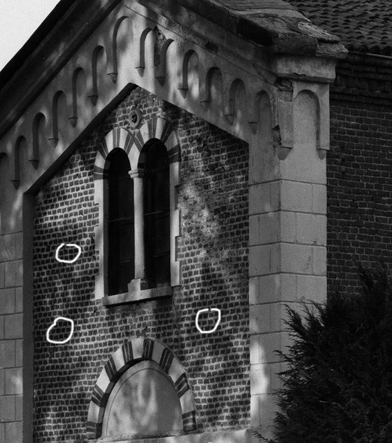

Avrei messo in zona III o anche IV gli alberi... il resto di conseguenza magari se le luci scappavano troppo avrei sviluppato meno.
Daniele.
ioclick
Iscritto: 24 Giu 2011
Messaggi: 2915
Località: Castellanza (VA)
MessaggioInviato: Mer 02 Nov, 2011 10:30 am    Oggetto: Rispondi con citazione
Daniele.
Ciao e grazie del contributo, quindi tu avresti aperto di un diaframma?
io ho messo in IV l'esposizione analizzata nei cerchietti che ti allego

Secondo me il problema di quella foto è che non c'è bianco.
Si dice che una buona foto abbia almeno un punto in zona 0 e uno in zona 10.
Non mi sento di dire che i muri della chiesa andrebbero tirati molto perché sostanzialmente mi sembrano del grigio corretto, anche se una stampa di prova passata nel ferricianuro per tirare solo i bianchi la farei, giusto per avere un confronto.
Probabilmente il problema principale è che quando hai effettuato la misurazione spot probabilmente non avevi nessun punto di bianco 9 o 10 su cui prendere il riferimento.
http://www.flickr.com/photos/emmeennebi/

Dalla scansione non si capisce molto, la foto potrebbe anche essere esposta giusta.
Io avrei ragionato come ti ho detto per il fatto che gli alberi occupano una zona importante del fotogramma ed è preferibile che abbiano dettagli in abbondanza e non che siano macchie nere indistinte.
Lo scanner potrebbe essere stato ingannato dall'ampia zona bianca dell'infiltrazione di luce ed aver compensato l'esposizione, lo scanner non è mai neutrale.
La misurazione spot non si fa su una sola luminanza ma si controllano anche tutte le altre significative per vedere dove cadono, se lo hai fatto puoi capire dove hai messo gli alberi, e dove il cielo.
Se non l'hai fatto puoi rimediare la prossima volta.
Daniele.
Daniele.
Ok! Ok! Ok!
Meglio che mi riservo alla prossima (una sessione di 2 l'ho fatta ieri, poi le vediamo e commentiamo.
Io credo di avere problemi anche di scansione, posseggo un epson 2450, a quanti dpi devo scansionare la piana BW?
Grazie dei preziosi consigli
franco

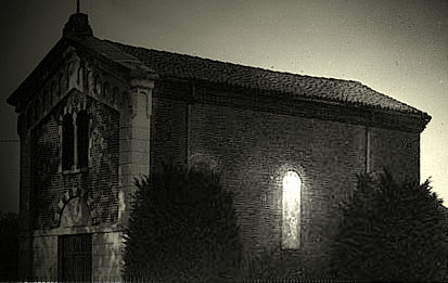

M'interessa molto, quindi cosa dovrei fare a parer tuo
Surprisedk
franco
per prima cosa in stampa andrei di mascheratura sulla facciata in modo da tirare fuori un po' il contrasto tra luci e ombre.
Stessa cosa sul lato, tira fuori i dettagli delle due finestre.
Dai un paio di colpi di luce sul tetto e un paio di colpi di maschera o di brucia sul cielo per renderlo più interessante.
Poi passerei tutto nel ferricianuro che tira solo i bianchi... la cosa dovrebbe tirare fuori tutte le mattonelle dando più contrasto tra le mattonelle (nere) e le fughe (grigie che diventano bianche).
In linea general il sistema zonale è un ottimo strumento, ma bisogna anche stampare in maniera non passiva, non basta mettere il negativo semplicemente sotto l'ingranditore, fosse anche il miglior negativo del mondo.

MessaggioInviato: Gio 03 Nov, 2011 12:55 pm    Oggetto: Rispondi con citazione
Ah guarda, l'ho fatto in due min su PS per farti vedere gli interventi che farei in stampa analogica.
Contrasto sulla facciata, tirare fuori la finestra sul lato, colpo di luce al' inizio e alla fine del tetto, vignettatura sul cielo.
Scusa se non ho citato il tuo "contributo importante" ma, non mi sembrava il caso di "tirarti dentro ad una rissa!" Very Happy
esattamente questa Wink

MessaggioInviato: Gio 03 Nov, 2011 3:03 pm    Oggetto: Rispondi con citazione
Sì esatto, gli interventi vanno decisamente in questa direzione, poi ovviamente vedi tu quanto calcare la mano o meno...

In "RISPETTO" del Titolo (Una Finestra sull'Anima), mi piacerebbe arrivare ad ottenere una cosa del genere Ok!
Mah!
franco
