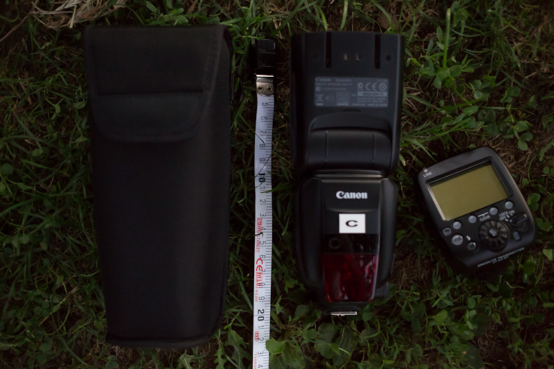

Mi servirebbe un'info facile ma che non trovo su internet: quanto è alto il flash se messo in verticale? Sul sito Canon ci sono queste dimensioni 79.7 x 142.9 x 125.4mm ma credo che siano le dimensioni del flash con la testa in posizione "normale" che spara verso il soggetto. Quindi quanto è alto se messo nella sua custodia imbottita in pratica? Rolling Eyes

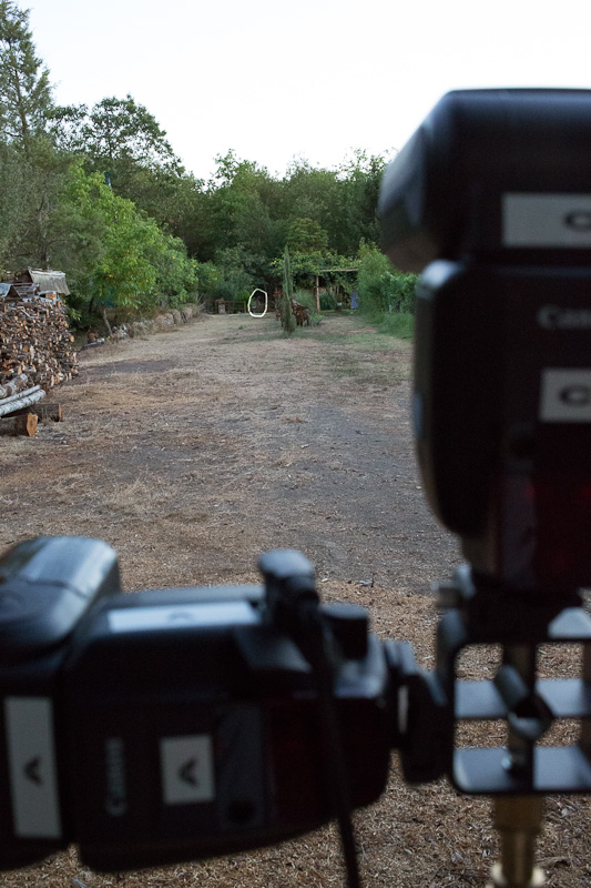

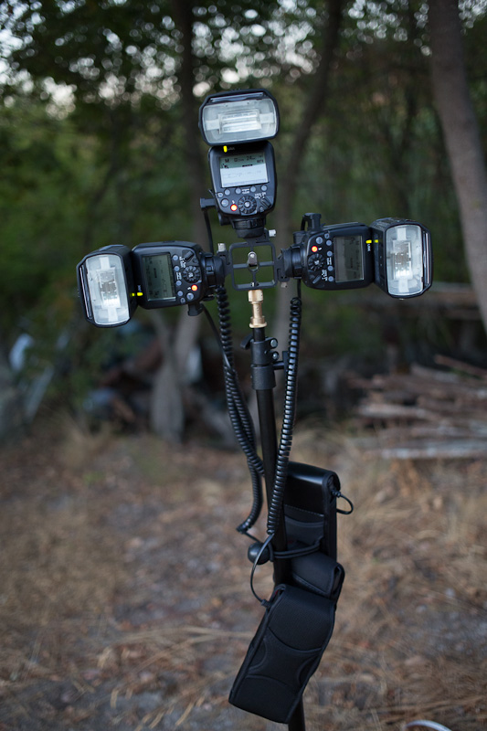

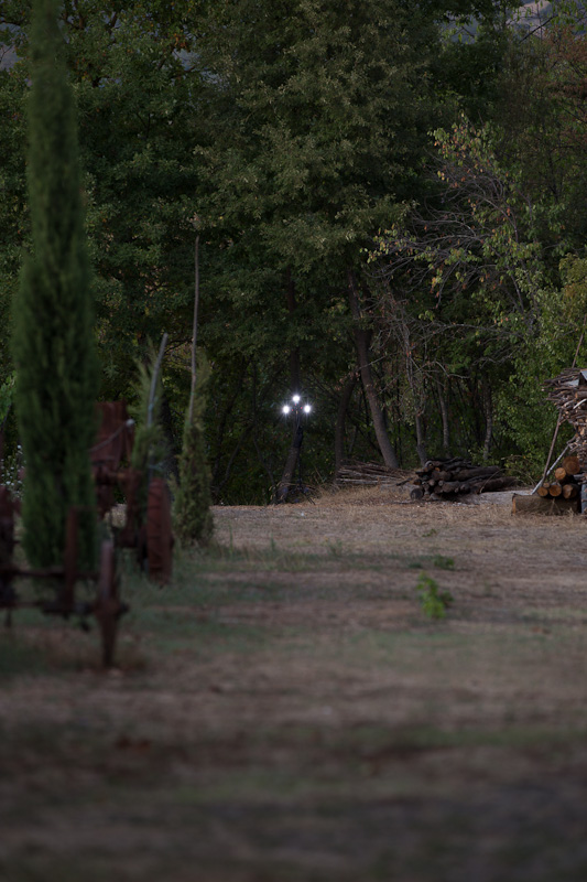

li ho da un paio di settimane, vengo dai 580ex2 e pocket wizard ttl e devo dire che non ho fatto mai spesa migliore, il kit pocket wizard la sua funzione la faceva ma era di una scomodità assurda, troppi accrocchi, difficoltà di montaggio coi softbox, doppie batterie ecc... oltretutto a causa delle interferenze non sempre funzionavano e alla fine dovetti acquistare anche lo schermo di protezione per aumentare la portata e la costanza di funzionamento, l'unico rimpianto l'ac3 che con le rotelline era di una rapidità e comodità di utilizzo assurda...i 600 li ho usati per ora in un paio di occasioni e nell'uso pratico che ne faccio, cerimonie e ritrattistica principalmente funzionano davvero bene, con una portata oltre le comuni necessità....
premetto che non amo fare test e perdere tempo in prove sterili ma visto che non trovi risposte cerco di aiutarti...tutte prove fatte in 20 minuti prima della grigliata Very Happy , portata in campo aperto oltre 65 metri, una distanza siderale (il cerchietto in foto dove è la macchina)...... sia con 600 che st-e3 come master, qualche scatto perso però, per escludere problemi di batteria ho usato i pacchi batteria e minima potenza flash... comunque la certezza del link si ha sotto ai 50 metri...risultato eccellente!!!!!!
i flash con testa in alto sono 20 cm circa...
ovviamnete non è un test scientifico ma spero di esserti stato utile, ciao

50 metri "sicuri" direi che sono più che necessari per le mie esigenze, poi in effetti avere il solo flash radiocomandato piuttosto che tutto l'ambaradam PW è una bella ottimizzazione.
Ho lo zaino con altezza interna di 17,3cm e volevo sapere se li potevo mettere in verticale per guadagnare spazio ma se sono di 20cm non ce n'è Crying or Very sad
