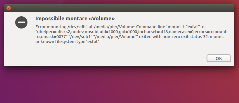

@ alex o @ltro buon samaritano!
su ubuntu;
non monta l' HD esterno e mi da questo errore.
soluzioni?

C'e' un errore nel riconoscimento del filesystem con cui e' formattato il tuo hard disk.
Se fosse formattato fat32 il tipo esatto sarebbe vfat, non exfat, in caso di ntfs semplicemente ntfs.
