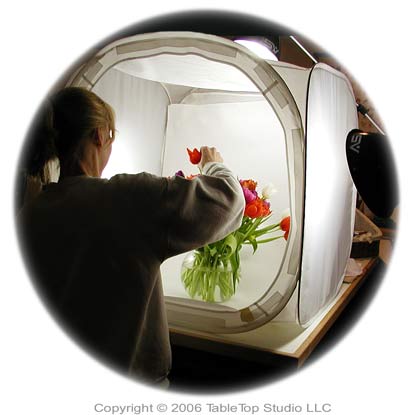

A me piacerebbe realizzare qlc di questo tipo (vedi Figura) ..... + o - dalle stesse dimensioni.
Es. qui l'illuminazione mi sembra eccellente, mi piacerebbe sapere secondo voi di cosa si tratta, che tipi di lampade vengono usate.
Per me sarebbe l'ideale !!! Very Happy
